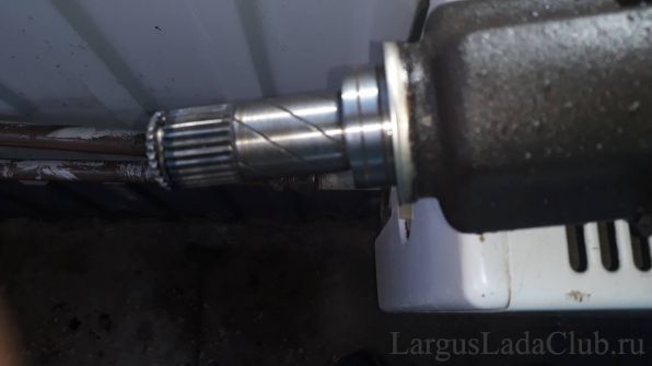

всем доброго времени суток!
проконсультируйте чайника)))
из коробки потекло масло, при замене сальника, выявили дефект привода колеса, накатанные дорожки, это обязательная замена механизма, или же все таки есть какие выходы?
Рейтинг: 3793
09-04-2013
Сообщений: 622
В свое время, лет двадцать назад, была такая же проблема на 41-м москвиче. Пробовал и полировать место работы и пружинку на сальнике поджимать и делать дополнительную сальниковую набивку - все бесполезно, не держит. А денег на новый фланец привода не было. Нужно было сместить место работы кромок сальника на ровное место. Подставил под сальник шайбу толщиной 1 мм, пакет поставил на герметик. Течь прекратилась. Как вариант рассматривал уменьшение толщины наружного кольца сальника, чтобы он сел глубже, но не понадобилось. Цена решения оказалась в десятки раз меньше, чем покупать и устанавливать новый фланец.
Кстати у 41-го москвича сальники идут с внутренней нарезкой (правый и левый), чтобы при прямом вращении отгонять масло от стыка. Но когда в месте работы кромки есть канавка от износа, то эти ухищрения не помогают.
