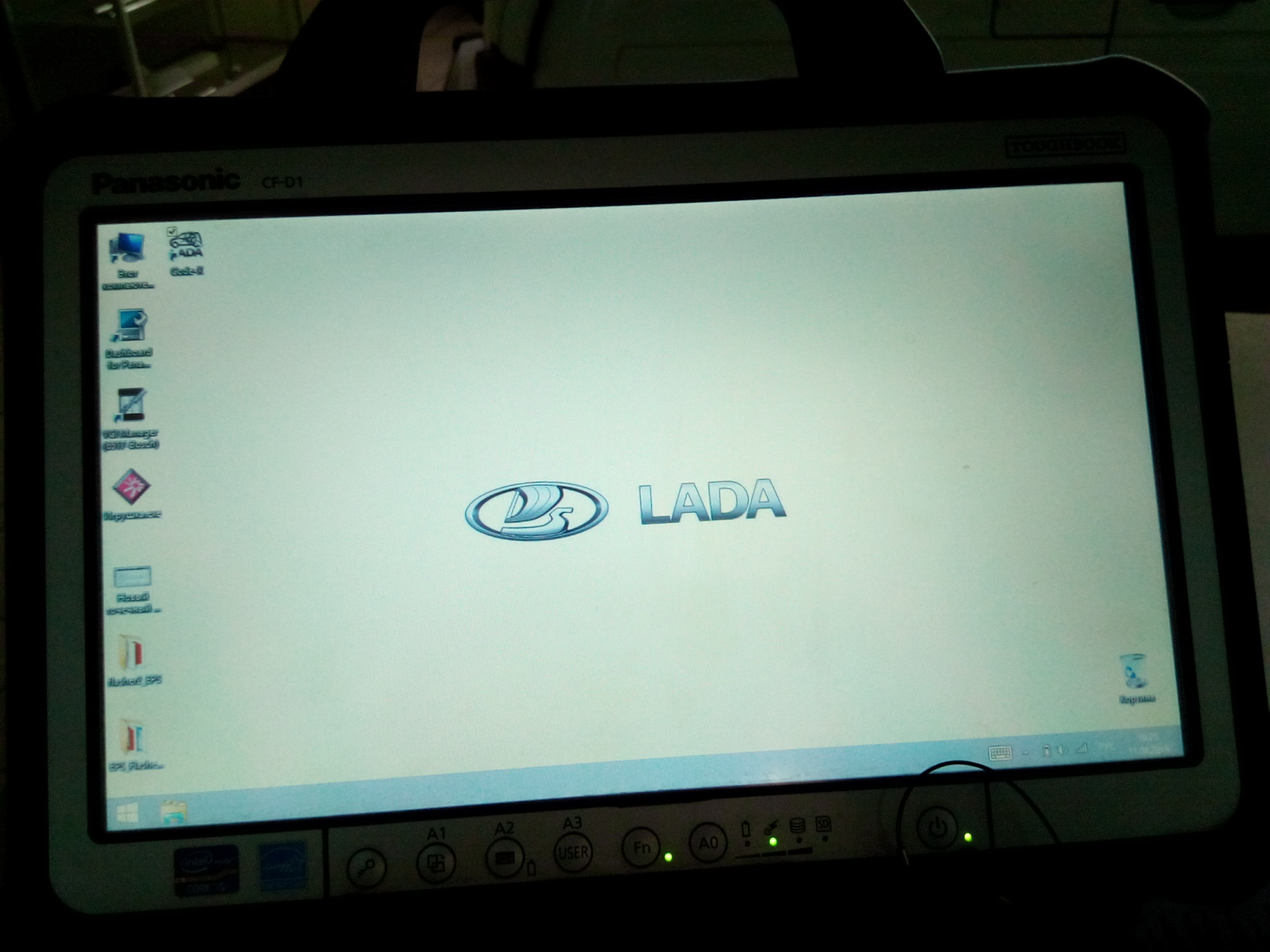

Северянин, вот этой ерундой стоимостью 400 тыс.руб. по коммерции ничего не перепрограммируется
IMG20190411102135_247tj.jpg | 624.21 Кб | Скачали: 892
IMG20190411102107_247tj.jpg | 1004.02 Кб | Скачали: 930
Северянин:
просто хороший спец нужен с данной приблудой как на фото , чтобы вернуть все настройки обратно.
настройки чего и куда обратно?
с данной приблудой завод изготовитель может только сконфигурировать электронные блоки а\м
