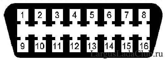

Вопрос такой: есть ли в колодке диагностического разъема Ларгуса пин, с которого можно снять информацию об оборотах двигателя?
А так же, возможно ли снять эту информацию, подключив сигнальный провод стороннего тахометра к разъему штатной панели приборов Ларгуса?
yUtarex, гугл и яндекс, наше все:Лада Ларгус, разъем диагностики (OBD-II) или вот: Распиновка диагностического разъёма.
4 - Заземление кузова
5 - Сигнальное заземление
6 - Линия CAN-High, J-2284
7 - К-линия диагностики (ISO 9141-2 и ISO/DIS 14230-4)
9 - SCS (Service Check System) - Вывод для считывания медленных кодов самодиагностики
12 - Вывод для программирования
13 - Input/Output for VTM-4 and immobilizer control
14 - Линия CAN-Low, J-2284
15 - L-линия диагностики (ISO 9141-2 и ISO/DIS 14230-4)
16 - Питание +12В от АКБ

Спасибо за ссылки! Но они не прояснили ситуацию. В интернете много информации про подключению сигнального провода тахометра к 9-му пину разъема OBD-2. Только это актуально для японских машин. С европейскими не понятно.
yUtarex:
нет в ларгусе данного сигнала в диагностическом разъеме

yUtarex, судя по инструкциям по установке сигналок с автозапуском - на приборке цепляются к 21-му контакту - бежевому.
