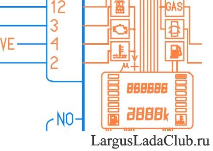

индикатор тем-ры в приборке подключен к ЭБУ
Нет, на прямую к выходу датчика 244.1 на схеме.
помощью прошивки последнего можно изменить цвет его светодиода
Только яркость свечения задавая ШИМ на выход светодиода или подключая резистор в цепь питания, как это происходит при включении ближнего света фар.
НО каким боком поворотники и их зуммер связан с перепрограммированием ЭБУ
Никаким.
Схемы на приборку есть там стоят тупые желтые светодиоды, каким-то другим цветом светить они не умеют. От слова совсем. ЖК дисплей подсвечивается 4 светодиодами, спидометр и тахометр двумя.
Более адвекватная работа показометра температуры похоже тоже не возможно без перепрошивки контроллера приборки.
спорить будешь? и причем тут ДТОЖ для показометра в приборке, когда речь идет про индикатор перегрева?
ну тогда посмотри куда уходит 2 контакт комбинации приборов

Северянин:
датчик третий с верху. При тесте загорается как обычно красным светом. при перегреве только символ воды синим,
этот светодиод одноцветный красного света и синим светить физически не может
