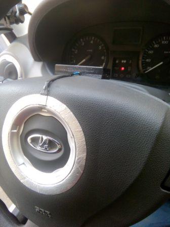

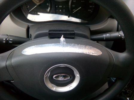

Меня, как водителя, привыкшего с советских времен давить на клаксон по центру руля, сильно напрягло конструкторское решение ВАЗа сделать кнопку звукового сигнала в торце подрулевого переключателя. Думаю, что не меня одного, так как слышал жалобы от многих водителей на это недоразумение. После того, как я раза 3 промахнулся в экстренных ситуациях с подачей звука, я решил, что надо исправлять неправильные конструкторские решения. Итогом явилось создание рабочего прототипа сенсорной "кнопки" для дополнительного управления звуковым сигналом. Замыкание цепи звукового сигнала происходит за счет релейного блока-приемника,расположенного под торпедой. Сигнал на замыкание передается по беспроводному каналу от блока-передатчика,закрепленного на рулевом колесе. К этому блоку подключена пластина-сенсор, которая липким слоем прикреплена также на рулевом колесе. Сначала пластина была сделана в виде кольца вокруг логотипа ВАЗа, но из-за частых случайных касаний я переделал ее на другой вариант. Оба варианта видны на фото. Блок-передатчик питается от аккумулятора 3В, который можно подзаряжать от телефонной зарядки телефонным кабелем через разъем на блоке. Срок работы аккумулятора в дежурном режиме теоретически -2 года. Релейный блок-приемник питается от бортовой сети 12В. Хотелось бы понять, нужна ли такая дополнительная опция другим водителям и стоит ли ее доводить и выводить на коммерческий уровень. Заранее благодарен всем ответившим ларгусоводам и водителям другой техники, у которой выключатель клаксона расположен не по людски.

archigudvin, А как повлияет эта доработка на траекторию вылета крышки, при срабатывании подушки безопасности? n_styp
Не дай Бог, конечно, что бы она срабатывала! Но все таки?
Нужны какие то приличные плоские кнопки на спицы руля. Сам блок убрать на тыльную сторону руля да и поменьше
он должен быть. И 2-х канальный - "моргалку" на него тоже вывести. На АЛИ полно таких, я уже давно купил.

AQUARIUS_01RUS, Хороший вопрос! Я его тоже себе задавал. Поэтому сенсорный контакт сделан из пищевой фольги с двусторонним скотчем для крепления к рулевой колонке. При срабатывании подушки фольга просто разорвется и никак не повлияет на траекторию.
