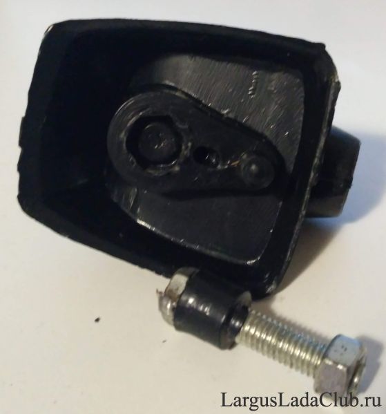

Makkom, скорее всего, через антенну протекает.
Как раз сегодня занялся ремонтом. Купил аналог основания антенны ASAM-SA 07446 (оригинал - 8200684863). Единственный плюс - в комплекте резиновая прокладка. У снятого оригинала её не было. При закручивании гайки болт тупо выпал:
В то время как из оригинала шпилька просто вывинтилась вместе с закисшей гайкой.
Недолго думая, натянул резиновую прокладку на оригинал, почистил внутренности, шпильку и контакт антенны и прикрутил всё на место. Посмотрим, как будет держать воду - пока в прогнозе дожди :)

Ну как не течет?? Можно наверно еще герметика добавить.
Колпино
Рейтинг: 20
03-01-2021
Сообщений: 59
Makkom, как ни странно, нет :)
Герметика под рукой не было. Надеюсь, что резиновая прокладка нормально будет работать. Если что, новую из камеры вырежу (что, наверное, и надо было сразу сделать, а не китайскую румынскую какашку покупать)
