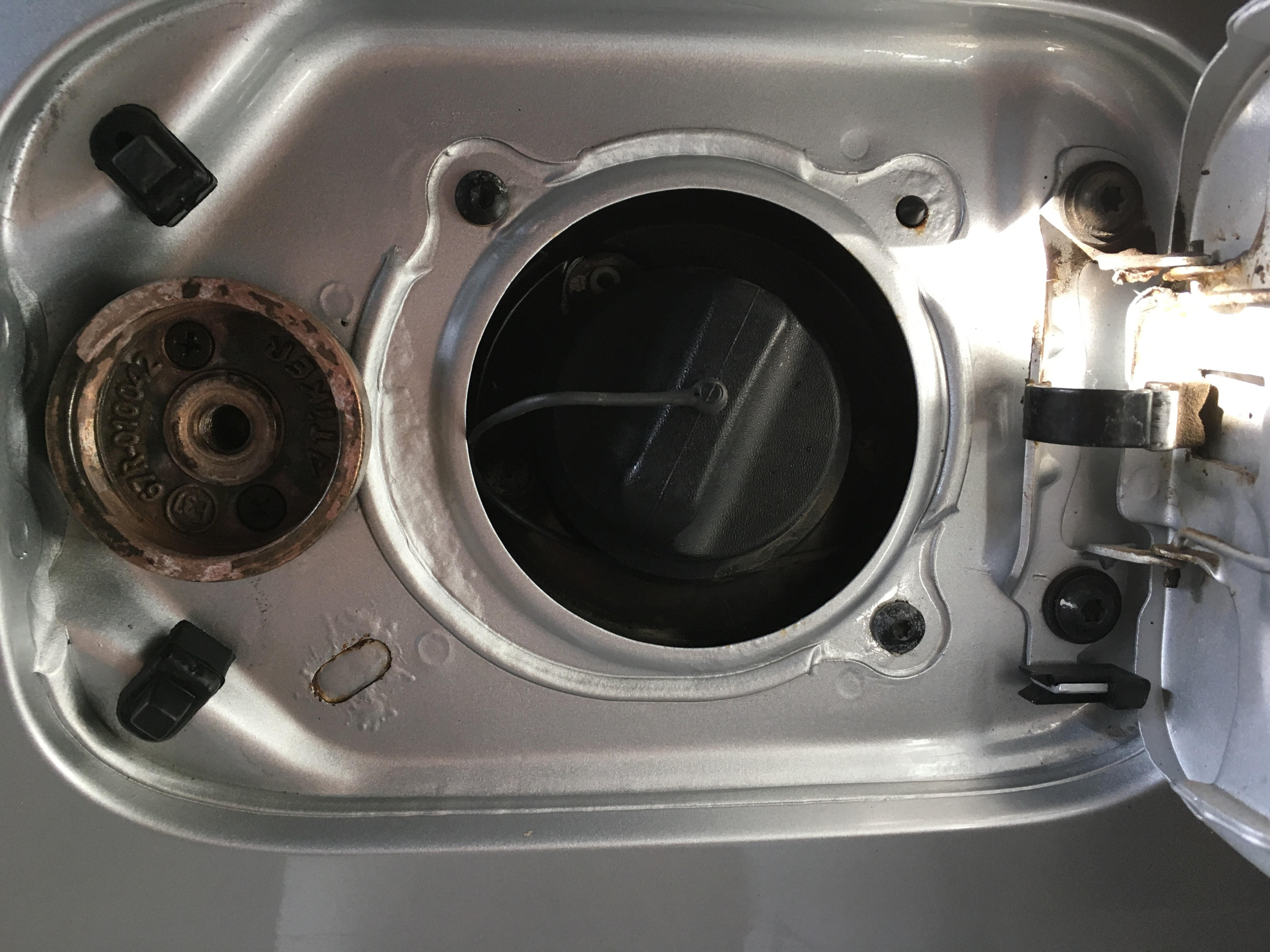

Добрый день, всем!
В моем ларгусе пошла ржавчина возле горловины бензобака (см.фото), краска вспучилась. Машине почти 4 года (пробег 110т.км.). Заехал сегодня к дилеру... Говорят, мы тебе сделаем, она (ржавчина) опять через пол года пойдет. Объяснил это тем, что то место куда крепиться горловина бензобака, где собственно и пошла коррозия, состоит из двух листов. Они между собой то ли приварены, то ли завальцованны. И между ними, по всей видимости, попала вода... Катайся говорит и не обращай внимания shock ! А через года два продашь... И еще добавил, что если делать капитально, надо менять все крыло! Короче, я и не знаю теперь как быть nn_nuinu Может быть кто сталкивался с этим, устранял это проблему в этом самом месте?

fiesTa:
http://largusladaclub.ru/forum/thread1708-83.html пост 1236.
http://largusladaclub.ru/forum/thread4866-35.html пост 516.
Я снял ВЗУ, выскреб всю ржавчину, обработал преобразователем, промыл,
загрунтовал. Так как дыра была сквозная поставил накладку из 2-х слоёв
дюраля. Сначала на грунт антикора много, на него одну накладку, опять
антикор, вторую, потом стянул всё болтами. Одно отверстие есть, другое сверлил.
Получилось всё закрашено нигде нет открытого металла. Потом уже ВЗУ поставил.
Изнутри ещё раз антикором, потом всё автопластилином, ну и подкрылки поставил.
Через 4 года, а надо было сразу.

fiesTa:
вода туда попала из-за установленного дополнительно обведенного красным ...

ярик, спасибо большое!!! По началу (после установки ГБО) думал об этом, а потом забыл. Буду сам делать, только не черным)))
