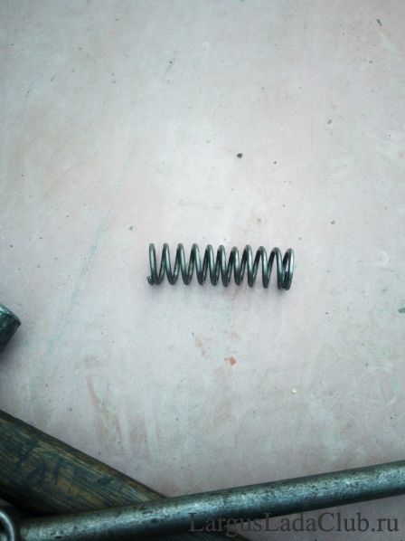

Разобрал вчера левый трипод, рукожопые слесаря, когда пыльник меняли на шрусе лопнувший, уронили пружину трипода. Вот что с ней стало:
выправил
и поставил как надо. Только хомут поставить не смог. Места там мало. Биение с левой стороны не исчезло, поеду в сервис.
При замене пыльников обнаружил у себя такую же, а с другой стороны ее вообще не было.Ни как себя это не проявляло, так что думаю практически эта пружина и не нужна.Что она выполняет, какую функцию? На ум приходит только- выбор зазоров в триподе. ШРУСы же зафиксированы стопорными кольцами.

В прошлый раз, видимо, пока всё на место собирал, пружина опять упала. Поэтому было биение. Сейчас проверил на поддомкраченной стороне, вроде в порядке. Посмотрим как на ходу будет. Отпишусь.
Добавлено новое сообщение 18-09-2017 в 19:23:53:
На ходу бъёт. Поеду в сервис менять подшипник.
ПашкаНаЛаргусе, ты прошёл круги ада, которые прошёл и я. дело в этой пружине. отрихтовать её не получится, вал продолжает бить и трипод подвывает и щёлкает внатяг и на поворотах. замена привода в сборе помогла.

Мучался всё лето и осень! Проблема в том, что на скоростях 75-85км/час вроде как бьёт в руль, при более пристальном наблюдении оказалось что бьёт не в руль, а скорее в задницу, То есть вибрирует передок Гуся. Сломал всю башку! Балансировал годовалую резину - грешил на правленые диски, не помогло. Ну думаю перейду на "зиму" всё будет пучком. ХРЕН. Всё так же. Нынче залез под машину подергал привода и ООООООООоооооо. В триподе (внутренний стакан привода, что у коробки), левого привода ощущается радиальный люфт. Привод по мере появления лавэ буду менять.
Byrmistr, люфт - это нормально, т.к. тяга привода с триподом к стакану крепится только пльником, между стаканом и самой тягой - пружина. Здесь и люфт. Проврь сам привод на наличие биения тяги относительно стакана, шорохи-скрипы и прочее. Привод заменить и деньги выкинуть успеешь. (Как вариант предлагаю пропить smile )
Я ж написал "ощущается радиальный люфт" то есть как ты и пишешь "наличие биения тяги относительно стакана". А вернее сказать оси привода относительно стакана трипода. Почитал твои мытарства с ним, не не хочу. Пойду по проторенной тобой дорожке - менять привод.

Byrmistr, так и я про то. Поддомкрать нужную сторону (вывесь колесо) запусти двигатель, поставь 1 передачу и убедись в биении визуально. Если бьет - значит любит значит действительно пружину повело и адо менять привод
kraftwerk, А чё подымать то и крутить если он в статике пальпируется, как говорят медики. Два стакана под машиной. Правый стоит мёртво, у левого радиальный люфт. Однозначно ампутация.
Byrmistr, я тоже левый менял. Он короткий, поэтому и пыльник первым на нем порвался и заменил первым я его. Раз решил - действуй! Я привд в емексе брал, оригинал. По цене 5000 рублей, около того
