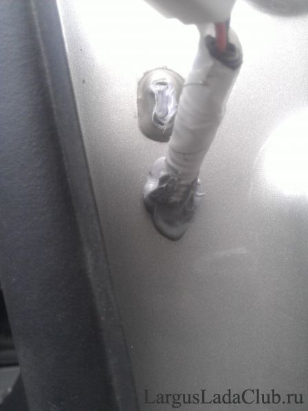

Причину выяснил.Затекало по проводу доп.фонаря.
Посадил на герметик,пока наблюдаю.Надо либо ввод провода переделывать либо искать уплотнитель подходящий.
