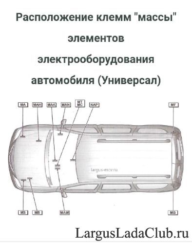

в руки ключ на 10 и пошел по всем массам под капотом, далее дергаем разъемы на КСУД, далее проверяем контакты на разъемах дросселя и педали газа
Олег , спасибо! Постараюсь сделать как ты советуешь как можно быстрее. Визуально вряд ли что получится обнаружить , но за поведением машинки буду следить , отпишусь тогда тут в теме.
Значит нашел две "массы" под ключ на 10 на правой и левой стороне машины , два разъема на дросселе , один на педали газа. Снял фишки , отвернул массы , почистил очистителем контактов , возвратил все в первоначальное положение. Олег , разъемы КСУД не нашел , поэтому ничего не дергал nn_stidno . Или это блестящий блок в районе воздухозаборника? Если это он , тогда как смог пошевелил фишки , но очистителем не воспользовался. Подключил аккумулятор , запустил ДВС , все отлично. Впрочем после позавчерашнего стирания ошибки все было хорошо. Дальше жизнь покажет , удалось что-то сделать или нет smile .

ЗаМКАДыш:
Там их побольше будет.
