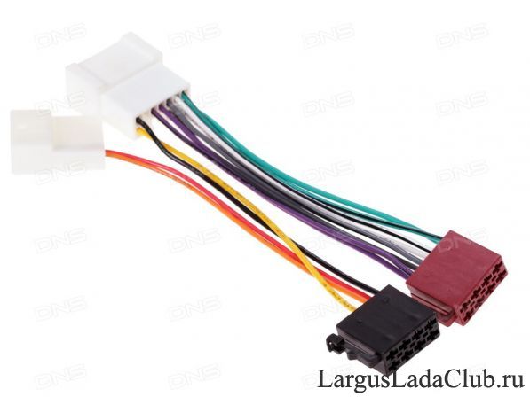

При замене штатной магнитолы ..
Использовал переходники..
1) ISO-коннектор Intro ISO FR-12
2) ISO-коннектор Intro ISO ANT-1
Штатную магнитолу заменил на PIONEER MVH-280FD, к которой подключил Сабвуфер Supra SRD-T30A ..
Всё работает, качает отменно, осталось немного достроить..), но есть пара непонятных моментов..
1)При выключении зажигания магнитола полностью тухнет., а при повторном включении ранее установленные настройки не сохраняются..(
2)Плафоны освещения горят всегда, за исключением постановки на охрану штатным брелком..
Как это вылечить ?
Realt:
на ИСО разьеме или на магнитоле необходимо поменять местами желтый и красный провода

Realt:
Это понятно, но ранее было так, что двери открыл-закрыл, т.е. сел в авто, свет горит ~15 сек. и постепенно гаснет-выключается..
Сейчас:
"2)Плафоны освещения горят всегда, за исключением постановки на охрану штатным брелком.. "
Вот такая беда..(
так концевики дверей проверяйте, только к магнитоле это ни каким боком не относится

Realt, Я себе тоже поставил Пионера. Подключал через ISO переходники. Всё работает как надо. Видимо китайцы с проводами напутали. И ещё, как разберёшься с питанием, если бесит отключение магнитолы при запуске движка, то вот такая простая схемка решает эту проблему:мой драйв 2

Потестил сегодня работу магнитолы с буфером на громкости 50..
В машине начинает вонять горелой проводкой...
В инструкции к магнитоле прочел это:
Собрался тянуть провода + и - от аккума напрямую к магнитоле (+ через предохранитель 30А).
Realt:
Ну вообщето обычно если ставят саб или усилок, то обязательно тянут силовые провода на прямую от АКБ! О чем ты думал когда саб подключал?
Саб сразу был подключен к аккуму через колбу с предохранителем..
А магнитола штатными проводами..
Всегда так раньше подключал на предыдущих авто. проблем (запаха горелой проводки) ни когда не было..
Возможно времена изменили технику и теперь, и для магнитолы требуется прямое подключение к АКБ..
И Pioneer MVH-280FD, с заявленными 4х100 ватт, както повлиял не в лучшую сторону на проводку авто..

oapv, Нет еще ..
Сегодня поменяю местами желтый и красный провода..
Realt:
Нет еще ..
вот поэтому у вас и произошло данное
Realt:
т к штатный питающий красный провод в авто имеет достаточное сечение, а желтый провод на включение магнитолы малое сечение. В вашем случае этот тонкий желтый провод питает вашу новую магнитолу
