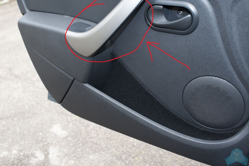

Добрый день дорогие соклубни. Если кому не трудно подскажите пожалуйста ручки дверей салона передних дверей(как то мне без них не удобно), где найти,купить в Москве. Заранее благодарен

Trom, От передних дверей-только всей картой, на разборе.

Там их нет давно, и непонятно что хочет автор темы, поставить на задние чтоли? так передние не подойдут.
23-07-2016
Сообщений: 5
Zuf, не на задние, у меня передних нету, вот и хочу что бы были
Zuf, С какого переполоха передние не подойдут, с сандеро давно ставят только дорого, а если подождать в ларгус шопе вот вот на складах появятся. зайдите в ларгус шоп в новинки и увидите.
Добавлено новое сообщение 24-07-2016 в 15:21:15:
Цена даже есть 2350, только пока на складах нет, подождать надо. Не дёшево конечно, но я если чего хочу, жабу свою душу на раз.
Предлагаю закрыть тему, ибо разговор не соит выеденного яйца. Передних ручек валом, что в магазах что на разборах, ставятся влет н "безрукую" дверь. На логанах-сандерах-дастерах-ларгусах одинаковые. А если лень кат номер поискть...

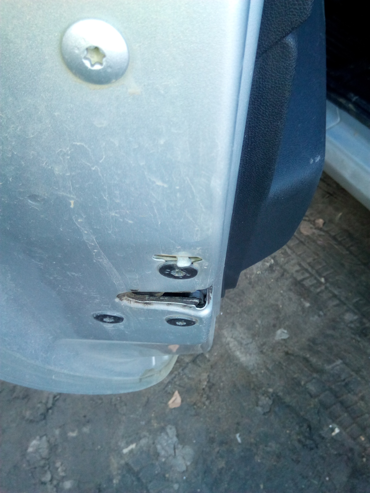

Добрый день, уважаемые форумчане! Вот сегодня ночью на "Ларгус-Кроссе" столкнулся с такой проблемой - поехали с женой в аэропорт встречать ее сестру и при посадке в машину для следования обратно перестали открываться обе двери второго ряда изнутри (снаружи открываются нормально). Перед выездом из дому в 3-45 местного времени был морозец градусов минус 4, крыша лобовое стекло было затянуто изморозью (со стекла лед пришлось соскребать). Обычно закрываю машину с ключа и дополнительно ставлю на "сигналку", автозапуском не пользуюсь. Иногда при коротких переездах блокирую вручную двери пассажирского ряда или все двери "вкруг" с ключа (кроме водительской двери). Пробег 12200 км, гарантия закончилась в августе 2020 г. До сих пор ни на прежнем "Ларгусе" 2014 г.в (который в 2017 г. отдали сыну), ни на этом "Ларгус-Кроссе" проблем не было с дверями второго ряда. Правда, летом 2020 г. пришлось поменять неисправный верхний замок большой двери багажника (сломался). Если у кого из форумчан были подобные "заморочки" с замками дверей пассажирского ряда, просьба поделиться опытом их устранения. Пока придется какое-то время ездить так (поскольку в понедельник утром предстоит выезд в область на похороны близкого родственника, а кузовной цех на СТО по выходным не работает). В свою очередь, как наладится работа замков, тоже "отпишусь" о причине их неисправности и способе устранения.
Кошакур, проверь блокировку замков от открывания изнутри
16181190565496867315179087838478_k9glh.jpg | 817.02 Кб | Скачали: 656
Редактировалось: 1 раз (Последний: 11 апреля 2021 в 08:31)
Омск
Рейтинг: 13
03-10-2017
Сообщений: 49
Олег (oapv),
Спасибо, Олег (oapv)! Так и есть - как это ни удивительно, но обе дамы "средней упитанности" умудрились при посадке в машину в аэропорту одновременно коленками эти самые рычажки перевести в режим блокировки дверей заднего ряда. Если бы одна дверь заблокировалась, то сразу бы туда посмотрел, а две сразу - это уже близко к невероятному, потому и обратился за советом.
Кошакур:
коленками
либо пузом либо сиськами, а для коленок там высоковато будет, да и блокировка включается переводом флажка наружу а не вовнутрь

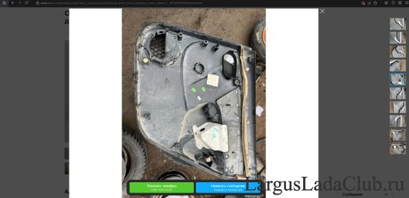

Всем Здравствуйте, подскажите подойдут ручки на заднюю дверь ЛАДА ЛАРГУС ФЛ 2021, от рено дастер задней двери? или может другие варианты есть? нашел фото задних дверей с ручками от дастера
ГошаМСК, геометрия дверей одинакова, геометрия дверных карт одинакова
ГошаМСК:
нет. на дастерах передние и задние ручки одинаковые, на ларгусе геометрия не та. Логически объясняя, если бы на ларгусе было бы так же как и на дастере, то никто бы не стал кооперативить на ларгус задние ручки, проще заводские передние докупить. кому интересно измерьте линейкой-рулеткой-попугаями кто чем хочет ручки на дастере. благо дастер найти не так сложно
