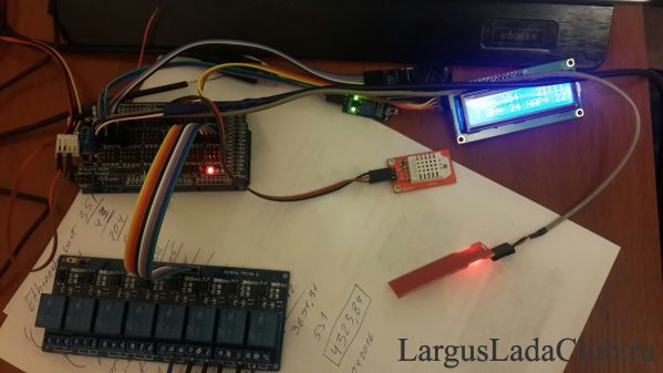

Наступил очередной сезон битвы за урожай. Решил в этом году немного автоматизировать нашу теплицу Дачная ДУМ-2 6 метров.
В прошлые годы проветривание осуществлялось только открытием дверей и боковых форточек, что в принципе не правильно. Поэтому были прикуплены две верхние форточки. Теперь встал вопрос о правильном температурном режиме. Выбор пал на ARDUINO, естественно китайского производства. У товарищей из поднебесной была заказана посылочка со всем необходимым.
Итак имеем. Arduino Mega, релейный модуль и кучу датчиков. На столе пока это выглядит так:
На данный момент система может измерять и показывать на мониторе влажность воздуха и температуру внутри теплицы, температуру на улице, время. Также контролируется наличие осадков (датчик дождя), освещенность. На основании этих данных выполняются необходимые действия с помощью релейного блока: открытие и закрытие форточек, включение света, включение вентиляторов, включение обогревателя, включение туманообразователя. В планах на следующий год подключение автоматического капельного полива.
Пока система работает на столе. На майские поеду на дачу вживлять все это в теплицу и обкатывать алгоритм работы. Сейчас доделываю привода для открытия форточек. Первая пробная версия из старого шуруповерта:
Вполне работоспособна, но не очень эстетично. Сейчас в проработке вторая версия.
По мере установки и отладки, если кому интересно, буду отписываться.
