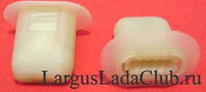

А я взял втулку от "хепсов" диметром 6 мм и отпилил 10 мм со стороны развальцовки, взял длинный саморез с никелированной головкой и прикрутил!
RS015L. 41-02X платина
Валерий:
что это?
Рейтинг: 511
02-05-2012
kraftwerk, такой же, только на 6 мм.
Редактировалось: 1 раз (Последний: 23 апреля 2018 в 16:42)
Валерий, это же обычный дюбель. Есть вероятность, что он в отверстии провернется. Реношная клипса для этого специально овальной сделана, а еще в ней несколько отверстий под саморез
Рейтинг: 511
02-05-2012
kraftwerk,
У меня провалился саморез, выломав стенку у ручки. Я отрезал кусок втулки с развальцованного конца, вставил её в отверстие для самореза и привернул длинным саморезом с хромированной шляпкой.
