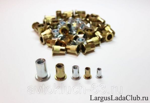

Получается типа полой заклёпки с внутренней резьбой.
Так и называется: заклепка резьбовая. Но для пластика рекомендовал бы подложить шайбы кузовные дин127 с обоих сторон.

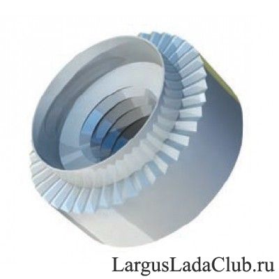

И я имел ввиду всё таки другое изделие. По смыслу похоже но - другое.
Уф, нашёл. dance Просто на каждом производстве свой жаргон, я их для себя много
использовал но как она официально называется никогда не интересовался.
Вот, правильно она называется: Развальцовочная бонка RM
Добавлено новое сообщение 22-04-2018 в 14:00:00:
Её очень легко и удобно "замонолитить" в тонкую жестянку.

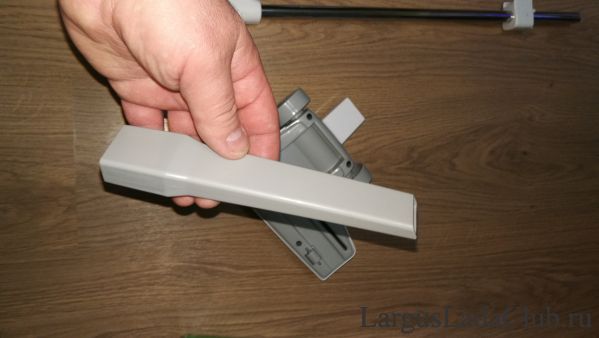

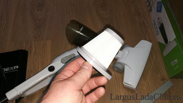

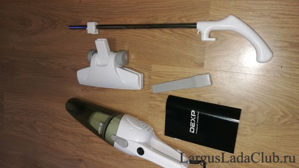

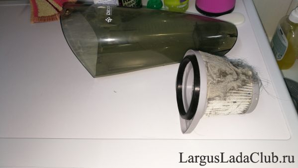

Купил пылесос для гаражной уборки машины. Понравился, отлично сосет, легко чистить фильтр. Пропылесосил квартиру, так как есть удлинитель и возможность бытового использования. После обстукал фильтр и сполоснул из под крана водой.
Добавлено новое сообщение 22-04-2018 в 19:39:52:
Цена вполне демократичная (1500), брал в ДНС.
