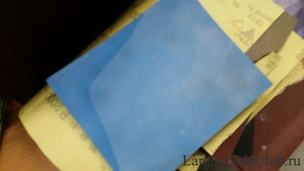

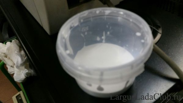

При пробеге 145000 стекла фар помутнели от пескоструя и прочего . Лобовое стекло тоже все в мелких крапинках. Об этом позже. В Питере в осенне-зимний и весенний период поздно светает и рано темнеет. Нужен эффективный свет фар.
Вот, что получилось простой полировкой:
Было.
Процесс.
Стало.
Использовались материалы:
Обезжириватель с ветошью.
Матовка 1500 микрон.
Полировочная паста первичная, вторичная и две насадки на машинку.
Редактировалось: 3 раз (Последний: 29 октября 2016 в 01:01)
kutj066, Константин приветствую! Полировка поможет, сложностей ноль...
Совершенно верно!
Алексей, пишу с телефона, запурхался с форматированием фото. Сразу не вставишь, написал пост в несколько приемов.
Добавлено новое сообщение 29-10-2016 в 01:00:55:
В дополнение темы про полировку фар хотелось бы отметить следующее.
Конечно, идеала простой полировкой не достигнуть, но хоть что-то.
Радикально выводить крапины не рекомендую из-за неизбежного разрушения закалённого поверхностного тонкого слоя поликарбоната.
Для идеального восстановления имеется технология нанесения лакового покрытия с полимерным праймером, но в последствии оно желтеет от солнечных лучей и поликарбонат фары становится с заметным коричневым оттенком, а так же приобретает склонность к отслоению.
