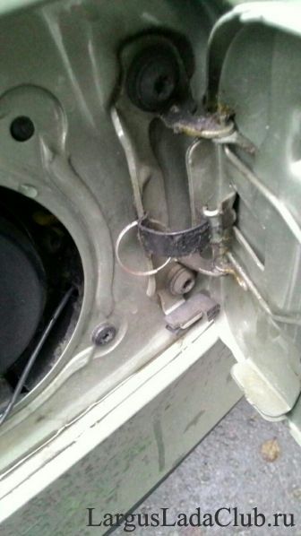

Сегодня постигла печалька ,одноклубника,потерял пружинку на лючке бензобака,узнав что ее цен от 480 рублей и ,,,,,, я метнулся в загашники,нашел колечко от ключей,которое из тонкой сталистой проволочки и с их подсказками,зА что ИМ Огромное спасибо aa_hi за 30 секунд установил,пошел взял себе пива,и с вЫдохОм облегчения, выпил за их здоровье,,как времянку можно использовать канцелярскую скрепку,на пружинке и кронштейне крепления ,сть соостные отверстия,вот тудОй и надо всудОбливать фикстирующий материал,первое фото мое это промежуточный вариант,а второе не мое-это конечный вариант

Fox65, Я применил нейлоновую стяжку-хомут. Подглядел давно уже в этой теме. Спасибо смекалистым.
