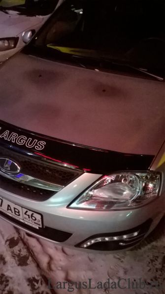

Не знаю почему, но на моём автомобиле подогрев форсунок функционирует сам собой. На фото видны оттаявшие островки вокруг форсунок.
Я ничего не делал - оно само так делается. Брал машинку в салоне, сход с конвейера 20.04.2013. И оно всегда так было, вот уже третью зиму.
Я думал, у всех так. Поэтому просто приятно удивлялся этой, в общем-то бесполезной функции; ибо не представляю себе, зачем мне брызгать на стёкла в минусовую температуру. А оказывается мой авто круче всех. war_koni

George:
Такое на всех, где капоты с утеплителем. В этих местах утеплителя нет. Посмотри на внутреннюю сторону капота.

Vasily58:
А чё на неё смотреть? А знаю, что там утеплитель.
Просто я думал, он у всех есть.

George:
Это зависит от комплектации.
Рейтинг: 8804
Сообщений: 7862
George,
На трассе в мороз этого недостаточно. Прихватывает форсунки. Постоишь - оттаивает.
Потому и обсуждаем эту тему.
Олег ( OAPV ) приезжал, так у него на шланг печки несколько витков намотано силиконовой
трубки и жидкость поступает к форсункам подогретой. Старый проверенный способ из 90-х.
