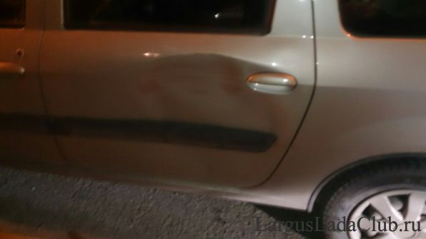

Попал в ДТП. Амарок перекрыл дорогу на стоянке, объезжая его (с выездом на дорогу) зацепил задней дверью за его бампер. Ем вообще ничего! Царапины на его бампере искали с лупой. У меня сильно смята дверь. Подскажите: что можно сделать, лучше малой кровью. Может кто сервис нормальный (цена/качество) подскажет. Машине год. У диллера я так понял, только замена.

Малой кровью - только замена от донора. Сверху есть залом, внутри двери погнут швелер. Сделать конечно можно, но дорого и качество пострадает.
тут же на форуме двери в сборе продавали, цвет базальт. цена 13 тыров вроде. для справки, мне заднюю дверь меняли в 14 году, так 13200 стоила пустая некрашеная болванка. так что 13 тыщ за дверь в сборе - очень даже хорошая цена. в вашем случае можно конечно вытянуть всё и покрасить, но не факт в хорошем результате. лучше заменить, т.к. красить всю придётся все равно

На Энергетиков на разборке двери рядами стоят. Цвета разные.

Renegade, Найди в Питере кто занимается новыми технологиями то есть вытягивают присосками, мне подобные повреждения исправляли уже 2 раза один на 99% второй на 90% углы не поддаются.Проконсультируйся у них.

Alex123007, А вытянуть думаю такое вполне возможно, не такое вытягивают. Только шпаклевка и покраска..., не думаю что на много дороже будет с разбора купить дверь в цвет.
Сообщений: 7866
Кто то на форуме писал как вытягивают с помощью пивной пластиковой бутылки.
Приклеивают термоклеем пробку к вмятине.Потом приворачивают бутылку и тянут.
Подробностей не помню, надо искать оригинал.

Alex123007, Как ты лихо! aa_hi Наврал я, Бутылка из под кваса, от пива нельзя. laugh
ярик, Просто для себя приметил способ, поэтому и запомнил.

Renegade, В зависимости от состояния по 7-9 тыс. руб.
