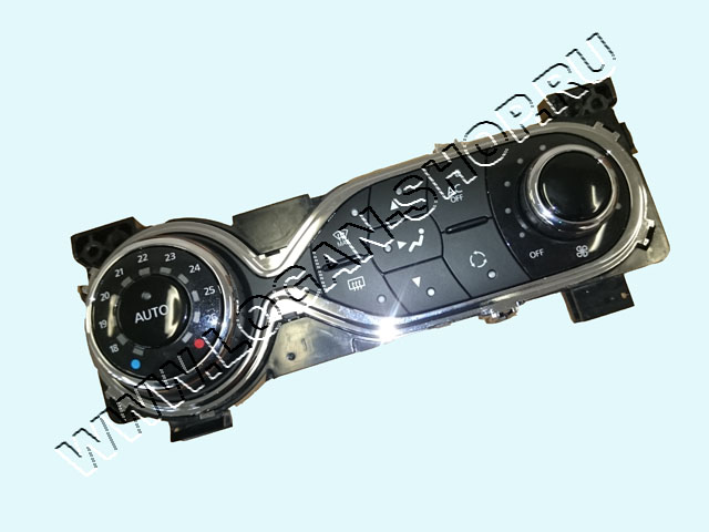

Подойдет ли БЛОК УПРАВЛЕНИЯ КЛИМАТОМ (КЛИМАТ-КОНТРОЛЬ) ОТ LOGAN 2014 SANDERO 2014 RENAULT 275105724R ОРИГИНАЛ для Ларгуса

Сева, в ларгусе нет никакого климата, в ларгусе просто кондиционер

он превратиться в... при условии замены тросов в элмехприводы заслонок, установки мозгов для климата и указанного в первом посте блока управления
