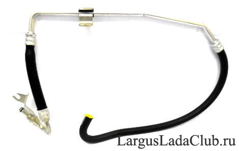

Мужики я про трубопровод, а вы про жидкость?
Alex39:
Ситуация такая: шланг на трубопроводе низкого давления ГУР
покажи какой именно - http://largus-mcv.ru/kat/0148.html

oapv, под цифрой 3.

Alex39, да, мы про жидкость. А шланг (если дело в нем) можно заменить подходящим из магазина РТИ, подобрать по диаметру и свойствам, не фига за оригинал переплачивать
Alex39:
под цифрой 3.
течет явно по развальцовке. Как вариант - заменить только резиновый шланг, обжав его концы хомутами
Не уверен насчет длины, но можкт быть будет достаточно срезать текущий конец шланга и презаделать под хомут?

В масле маленький шланг. Я как понимаю надо его снять, отдать в ремонт. Ставим на место и сразу меняем жидкость ГУР.

это называется "Трубопровод высокого давления насоса гидроусилителя" кат номер 8201002068. стоит действительно дох...много. на емексе от 8400. а что с ним случилось? трещины-потертости? может стоит на разборках поискать? кстати на фотке эта штука странно выглядит: конец длинного шланга вставляется в рулевую рейку, там тоже должна быть опрессовка и трубка как и на другом конце. что паутина по этому случаю говорит?
