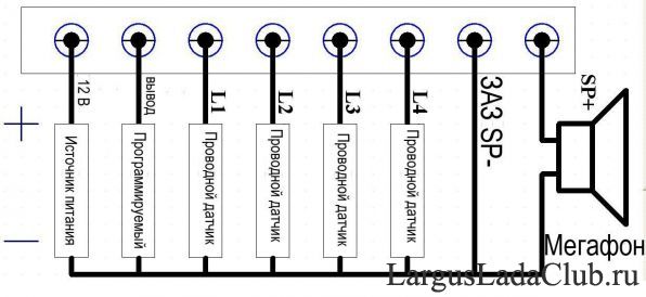

Сразу хочу попросить помощи у знающих людей. Приобрел на днях ОЧЕНЬ дешево для гаража вот такую систему
http://homeblock.ru/manual
Появились вопросы кто знает подскажите пожалуйста:
1-т.к. в гараже ночью свет отрубают, то подключать буду к АКБ (есть хороший тяговый гелевый). Правильно ли я решил отрезать фишку от штатного блока питания и прикрутить ее к акб или можно на клемную колодку прямо 12 В подать?
2-не хочется менять батарейки постоянно в датчиках, поэтому хочу повесить проводные. Не уверен, что правильно разобрался со схемой подключения. Датчики есть как норм.замкнутые, так и разомкнутые. а вот сама колодка
Если кто то уже устанавливал себе подобную систему буду признателен за помощь.
