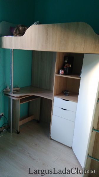

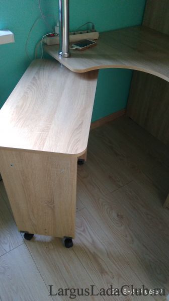

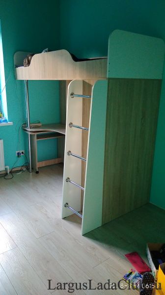

Продолжаем обживаются. Теперь у мелкой есть свой "угол"

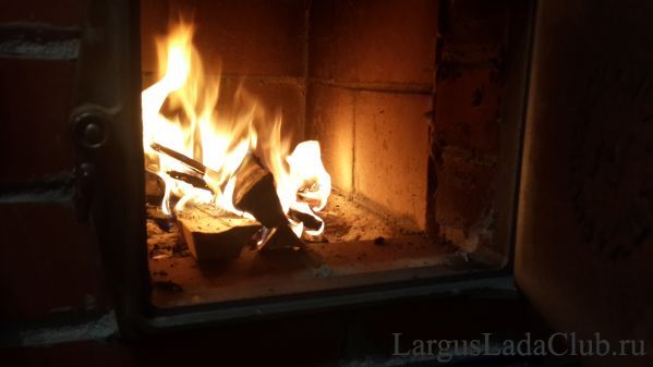

Закончил печку. Первый протоп состоялся успешно. Тяга отличная.
С телефона фотки не разворачиваются. Просьба к админам развернуть.

Денис Колпино:
Очень красиво, просто офигенно!
Вопрос по материалам - кирпич крашенный как я понимаю,
нет ли неприятных посторонних запахов? У меня знакомые столкнулись с проблемой в бане.
Правда дано это было, за это время могли придумать безвредное что то.

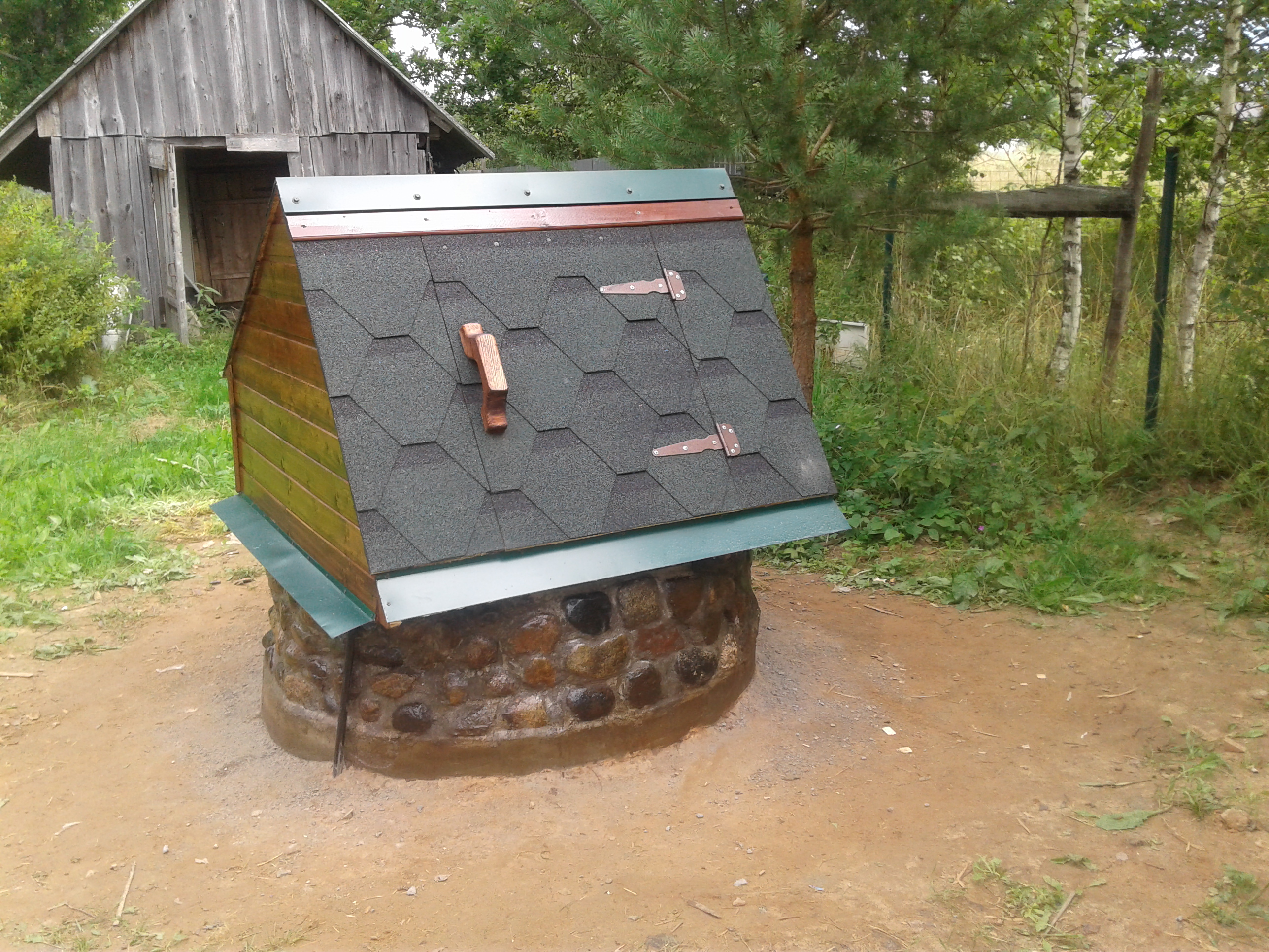

Ну вот и закончил реставрацию старого колодца ,точнее капремонт
Верховодка постоянно попадала в колодец как не герметизируй стыки
Ну вот и решился на два метра вокруг вглубь траншею ,опалубку, ну и забетонировал толщиной 12см с армировкой
Перекрыл два стыка (кольца ) теперь ни сдвиг колец ни верховодка не страшны
Ну и оголовок пришлось полностью переделать ,старый почти развалился с булыжниками пришлось повозиться
