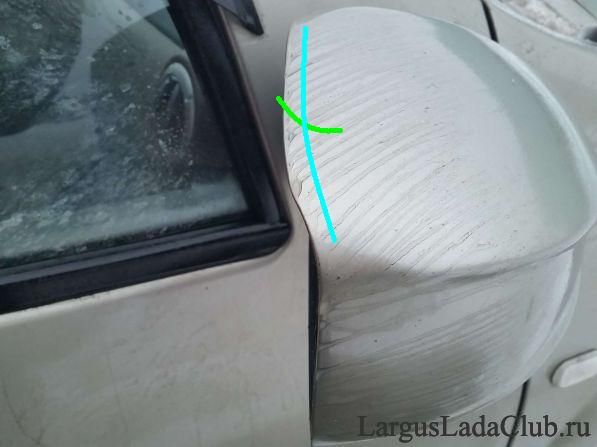

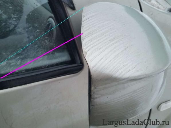

Fox65, внимательнее присмотрись еще и к этому фото
куда направлен поток?
Добавлено новое сообщение 15-02-2016 в 14:42:50:
капли хоть и маленькие но имеют вес и так или иначе стремятся вниз
Добавлено новое сообщение 15-02-2016 в 14:52:39:
Если б сделали небольшое возвышение (на фото показано зеленым) и перед ним небольшую канавку (на фото показано голубым) , то возможно бы эти капли стремились бы по углублению в сторону от корпуса авто.
так и на стоках так же,я вот про это говорил

Fox65, я прекрасно тебя понял о чем ты говорил.Это конкретная "засада"! а помимо ее еще и описанное мной в постах 384, 386, 388, 390 проблемка

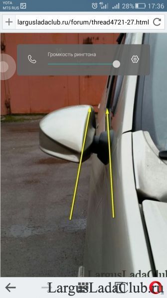

Как бы, не для стеба, а сравнения ради. Мои ( Цельные) должны работать
Добавлено новое сообщение 15-02-2016 в 17:41:42:
Правда, это без кольца. А может, оно и не нужно?

maudussart:
если можешь сфоткай свои так чтобы ракурс фотографии был строго по горизонту, а так же ровно по отношению к кузову авто. На представленных тобой фотках ракурс под углом.

CrossPlatinum,пока только эта, на 24 стр. Выложлил все. Днем на работе, а вечером —темно, да и снова ставить надо.

maudussart:
на 24 стр. Выложил все.
эти я видел, но так и не смог понять углов направления воздушного потока...
У maslenkin ракурсы удачнее и все углы видны.

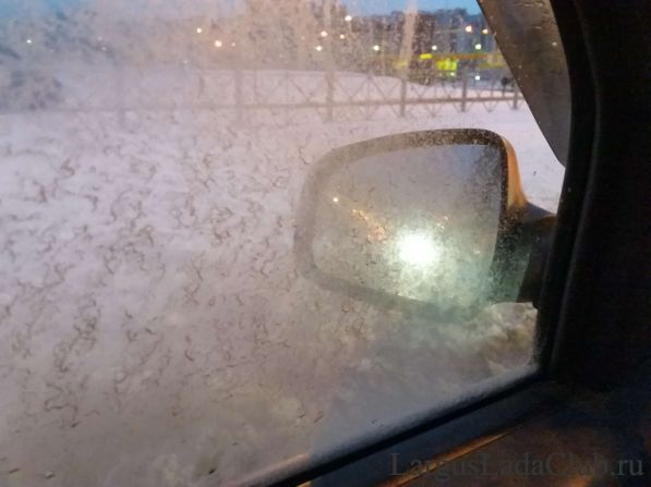

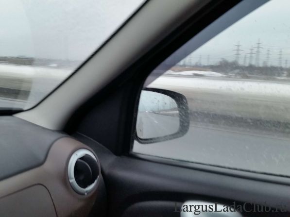

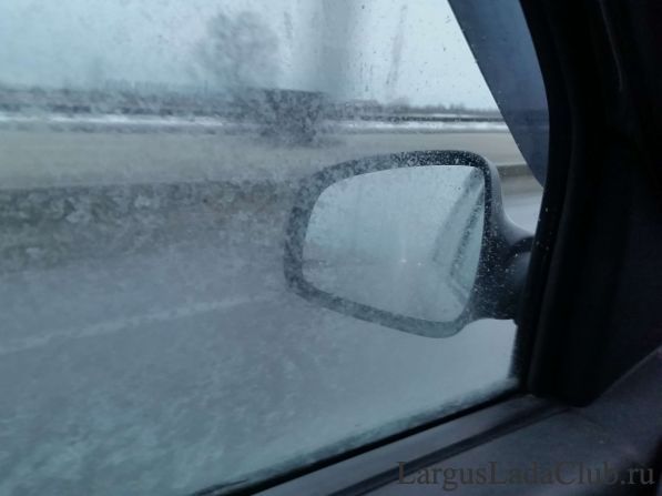

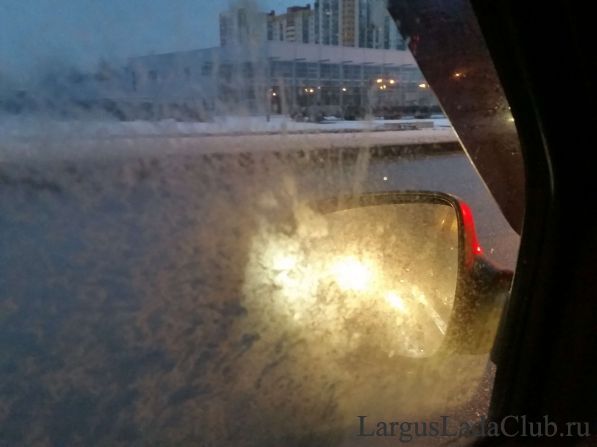

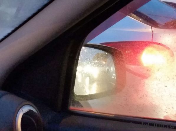

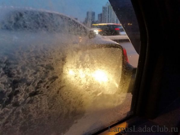

Выкладываю отчет по обратной дороге домой. Все отмыл конечно. Маршрут почти тот же, только по КАД прокатился больше.. Фото парные с водительского места:
проехал около 10км
еще 10км пути (в Ям-Ижоре)
данные фото снял на Софийской в сторону КАД - скорость 110км/ч как и весь путь почти
Где то на Парашютной
Ну и уже во дворе опустил стекла
Вот такой итог первого дня. По фото вы можете видеть, что все-таки накладки работают... Не так как ожидалось, хотелось, но я реально за всю дорогу без проблем мог перестроиться вправо. На любой скорости правая сторона контролировалась. Чего не скажешь про водительскую сторону, хотя само зеркало ближе. В конце пути на Парашютной я пару раз вообще не стал перестраиваться влево т.к. стало темнеть и свет отраженных фар "рассеивался" в грязи на зеркале - сложно было ориентироваться до авто. Терялось время на концентрацию и ну его... вперед надо смотреть. А вправо без проблем. Тут еще вот что: при взгляде на правое зеркало, угол взгляда по отношению к стойке острее, а на левую сторону угол больше. И при условно одинаковой загаженности зеркала, взгляд в левое как раз у меня попадает на самую жирную кучу каки...
Ну и еще можно заметить: правое с накладкой зеркало не высыхает, на нем так и остались капли воды и если обработать антидождем, то может и стекут вообще. Левое же к концу пути почти высохло, но и грязь вся подсохла, как корочка-пленка стала...

"На любой скорости левая сторона контролировалась. Чего не скажешь про водительскую сторону, хотя само зеркало ближе. В конце пути на Парашютной я пару раз вообще не стал перестраиваться вправо т.к. стало темнеть и свет отраженных фар "рассеивался" в грязи на зеркале - сложно было ориентироваться до авто. Терялось время на концентрацию и ну его... вперед надо смотреть. А влево без проблем. "
Точно влево без проблем? Я по загаженности по фото понять не могу!
А нас-Рать!
Рейтинг: 454
02-06-2013
EAR:
исправил, натупил с этими сторонами smile
EAR:
загаженность зеркала без накладки имеет совсем другую структуру, там песка, грязи больше. И не забывайте, что надо смотреть в сумме зеркало-стекло и тут по фото можно видеть(а я почти такую же картинку и видел в дороге - на скорости некогда взгляду, мозгу адаптироваться и прочие отличия фотокартинки от живого взгляда-глаза...) - что в сумме чище получается с накладкой.
