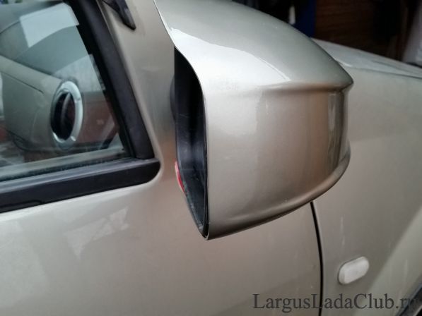

Установку начал с примерки и вот что вышло. Если накладку полностью "натянуть" на зеркало, не изгибая отдельные края, т.е. той формой, что отлита, то имеем следующий вид:

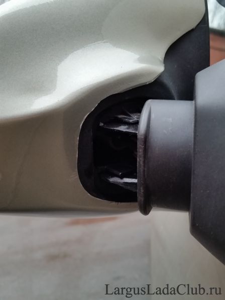

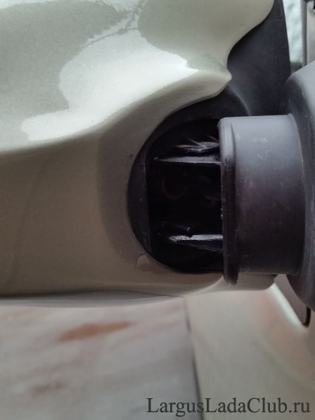

Самый важный момент, я не учел наличие на штатном креплении "отбортовки" и во время примерки начал пробовать сложить зеркало... пошла мелкая трещина:
по покраске - сама накладка покрашена вроде не плохо... но вот на фото выше вы видите, что отслоился лак, и в дальнейшем, что бы глубже натянуть накладку на зеркало, с возможностью его складывать, пришлось довольно острым ножом увеличивать вырез:
но в месте реза лак слоиться как слюда... Видимо придется это место пройтись бесцветным лаком для ногтей.

Если не обрезать , то накладка будет не полностью закрывать торец зеркала:

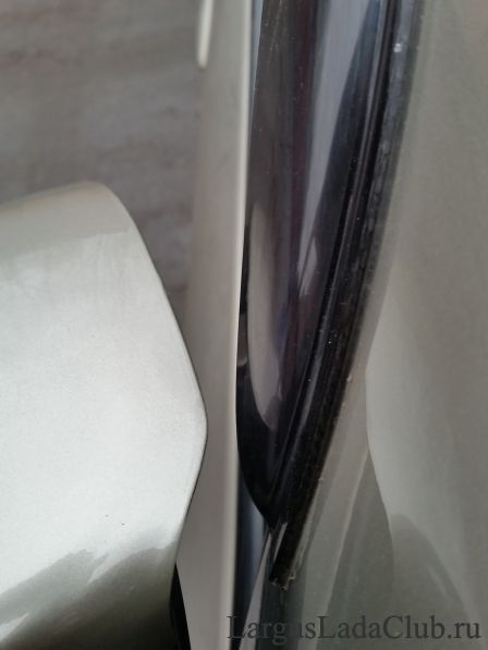

Следующее с чем столкнулся, у меня стоят ветровики на стеклах и скажу я вам, с этими накладками складывать зеркала надо аккуратно. При обычном складывании одной рукой, козырек упирается в ветровик и как минимум портится покраска накладки sad сам то ветровик "дубовый"
в сложенном виде до ветровика всего то 10-15мм, а ведь там надо зеркало завести чуть дальше, что бы сработала "защелка"
Выход их положения есть: складывать зеркало (тем, кому актуально) двумя руками, аккуратно не доводя до ветровика и при складывании чуть подавая зеркало на себя, тогда оно зафиксируется в сложенном виде раньше. Ну и выпирает в сложенном виде от габаритов, теперь зеркало знатно :)

В итоге, подрезав чутка, установил на штатный скотч:
Добавлено новое сообщение 14-02-2016 в 23:24:25:
Остался вопрос по геометрии. Когда забирал накладки у Николая, примерили на скорую руку, но вопрос также возник. По фото вы поймете о чем речь:
Но правильная она или нет выявит только езда по трассе.

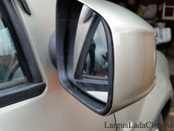

Проехал с утра по маршруту ул.Планерная - г.Тосно. Дорога до КАД ничего не выявила, но как только попал на кольцевую, то... вроде бы они накладки работают:) Ожиданий было конечно больше, но и желания остановиться и протирать зеркало всю дорогу не возникло. Что не скажешь о водительской стороне. Там ничего не стоит. От съезда с Культуры до Колтушского шоссе вообще был мрак, точнее езда как в сильный дождь, и все это летит со всех сторон. Я ехал 100-110 (в сб. заменил 5-ю на 0.756) в крайнем левом ряду, и буквально через пару км. как въехал на КАД, закидало оба зеркала... Но в правом я с водительского спокойно видел все и контролировал перестроения (в районе Рябовского ш. чутка поиграл в шашечки - аккуратно) а вот для перестроения в левые полосы приходилось напрягаться, крутясь головой искал "вид" в левом зеркале. Ну и в дальнейшем, у вантового как обычно затык, по перестраивался, вправо без проблем, влево - верти башкой. Хотя при подъезде к вантовому уже рассвело, картина с видимостью не поменялась.

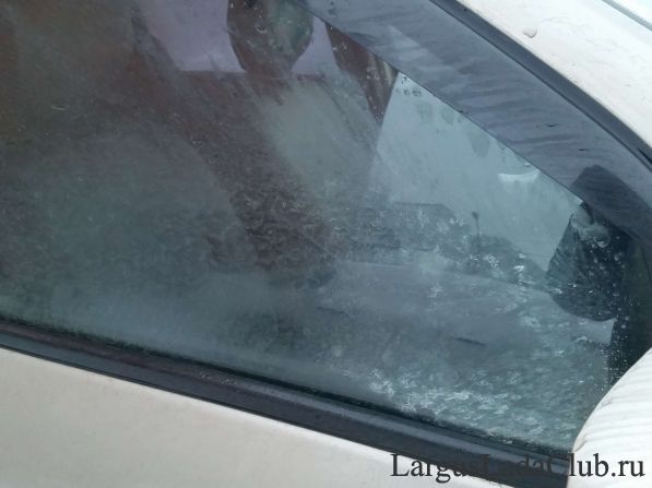

Вот фото после поездки, вода чуть подсохла к финишу, но видно что со стороны водителя на зеркале много дорожной грязи, песка, да и само зеркало забрызгивалось равномерным слоем влаги - от этого свет фар "разбивался" и трудно было оценивать расстояние до сзади идущего авто. С накладкой же грязи почти нет, зеркало затянулось тонкой пленкой (как паром) но видимость не потеряло и плюс были крупные капли воды. Песка почти нет.
Добавлено новое сообщение 15-02-2016 в 11:08:05:
Со стороны пассажира, зеркало с накладкой:

maslenkin:
по фото вроде видно, что сданными накладками, пятно грязи совсем не сдвинулось дальше по стеклу nn_ups2 почти как у "штатного", только "рисунок" изменился
В том то и дело!((( А оно (пятно грязи) по идеи должно было вообще исчезнуть... печально... Еще раз огромное спасибо за отзыв! Из других отзывов явных просчетов производителя в геометрии (направления потока воздуха) от стекла не было видно!
Добавлено новое сообщение 15-02-2016 в 11:37:54:
На этом фото видно, что теперь еще и поток капель сверху тоже будет лететь на боковое стекло. Так как производитель сделал наклон книзу, а следовало приподнять кверху (на приведенном фото выделил красным)
