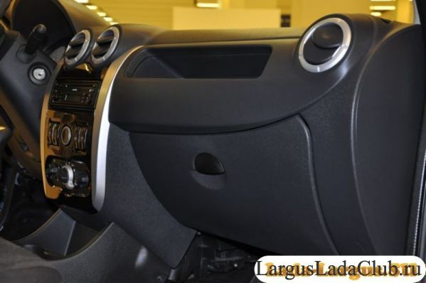

подскажите как снять декларативную накладку, верхний и нижний бардачок?

kraftwerk, Это я знаю, спасибо.
А мне надо снять то что на фото.
Попытался снять пассажирскую, но по ощущению она при кручина изнутри, и при сдёргивании ломается крепёж
trai, где то читал что да-там закреплено на винты из нутри.
но не помню где!
поищи в этой теме там много литературы можно взять и проштудировать

неужели надо всё панель снимать, что бы этот участок разобрать, так в книжках и не нашёл
trai, походу да! без снятия торпеды не получиться.
trai:
смотреть сборник ТИ

тоже лазил за эту накладку - что-то поскрипывало при прогреве салона. Снимал подушку и накладку НЕ СНИМАЯ торпедо!!! Кресло до упора назад, на пол в ноги пассажира подложить чего-нибудь, чтобы позвоночник не сломать нахрен об порог. Высокая головка на 8 и 10 в зубы, удлиннители и трещетку на 1/4" в ноги пассажиру и .... секас.... В общем за 2 часа снял поставил 3 раза - сверчка убил! Но спину все равно измял знатно....
