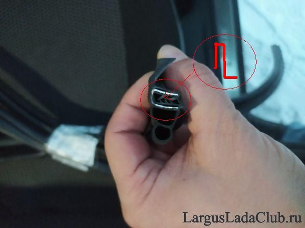

Этот уплотнитель имеет вот такой профиль:
На ребре, на которое одевается уплотнитель ковролин цепляется типа такими "П"-образными пластиковыми крючками. На втором рисунке вверху от руки нарисовал в круге. Которые причпоканы к ковролину степлером.
Поднимаешь уплотнитель двери, находишь оторванные "П" образные крючки, они могут быть на ребре, а могут уже остаться в самом дверном уплотнителе. Причпокиваешь их к ковролину степлером, натягиваешь ковролдин набрасывая эти "П"-ки на ребро и сверху прижимаешь дверным уплотнителем. БИНГО! joke

В общем ,твой авто видимо старше моего. У меня уже всё не так. Нет там никаких крючков.А есть пластиковый плинтус длиной см 50. Вот к нему ковролин и был пришпилен четырьмя скрепками, которые элементарно сгнили. Сделал шилом в этом плинтусе несколько парных отверстий и пришил к нему ковролин капроновой нитью. Плинтус плотно прижимается к ребру порога и зажимается сверху уплотнителем. Только металла(как у тебя блестит на фото )в моем уплотнителе нет. Резина и пластик.
Григорий С, там профиль в виде крючков. Ну да ладно. Это лучше чем клеем заливать. Мертвому припарка.

Там профиль в виде крючков.
Это да. Но крючков отдельно там нет.И самое прикольное, что до этого профиля ковролин не доходит. Одна из четырех скрепок на плинтусе сохранилась и продолжала ковролин держать..Я по ней линию остальных и выставлял.Крючки в профиле держат сам профиль на ребре,но не ковролин.

профиль с крючками, он цепляется за ребро порога, а к этому профилю закреплен ковролин

Профиль с крючками, он цепляется за ребро порога, а к этому профилю закреплен ковролин
Еще раз прочти ,что я написал выше.Ковролин к профилю в моей машине никак не цепляется.Просто прижимается к ребру.
