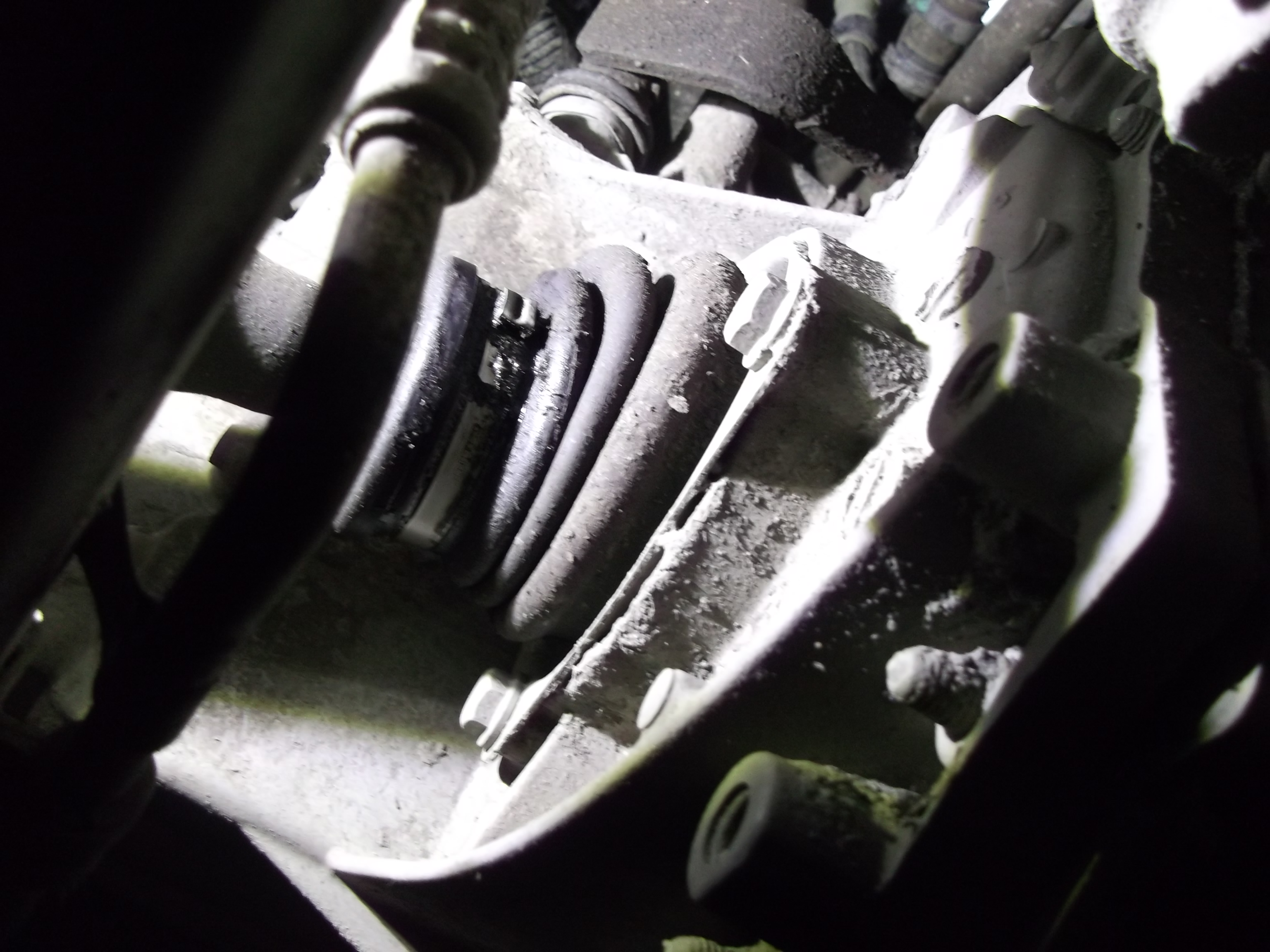

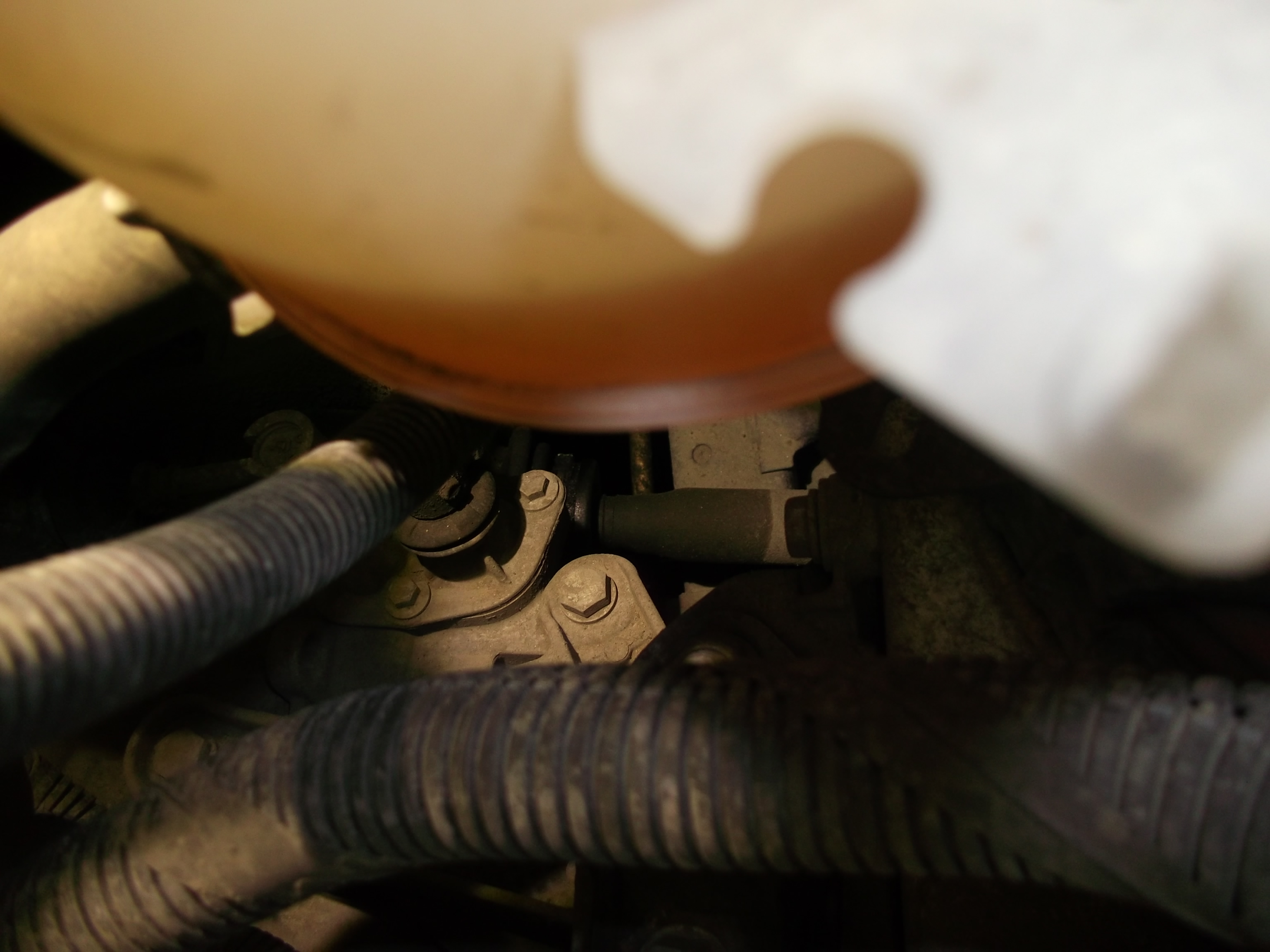

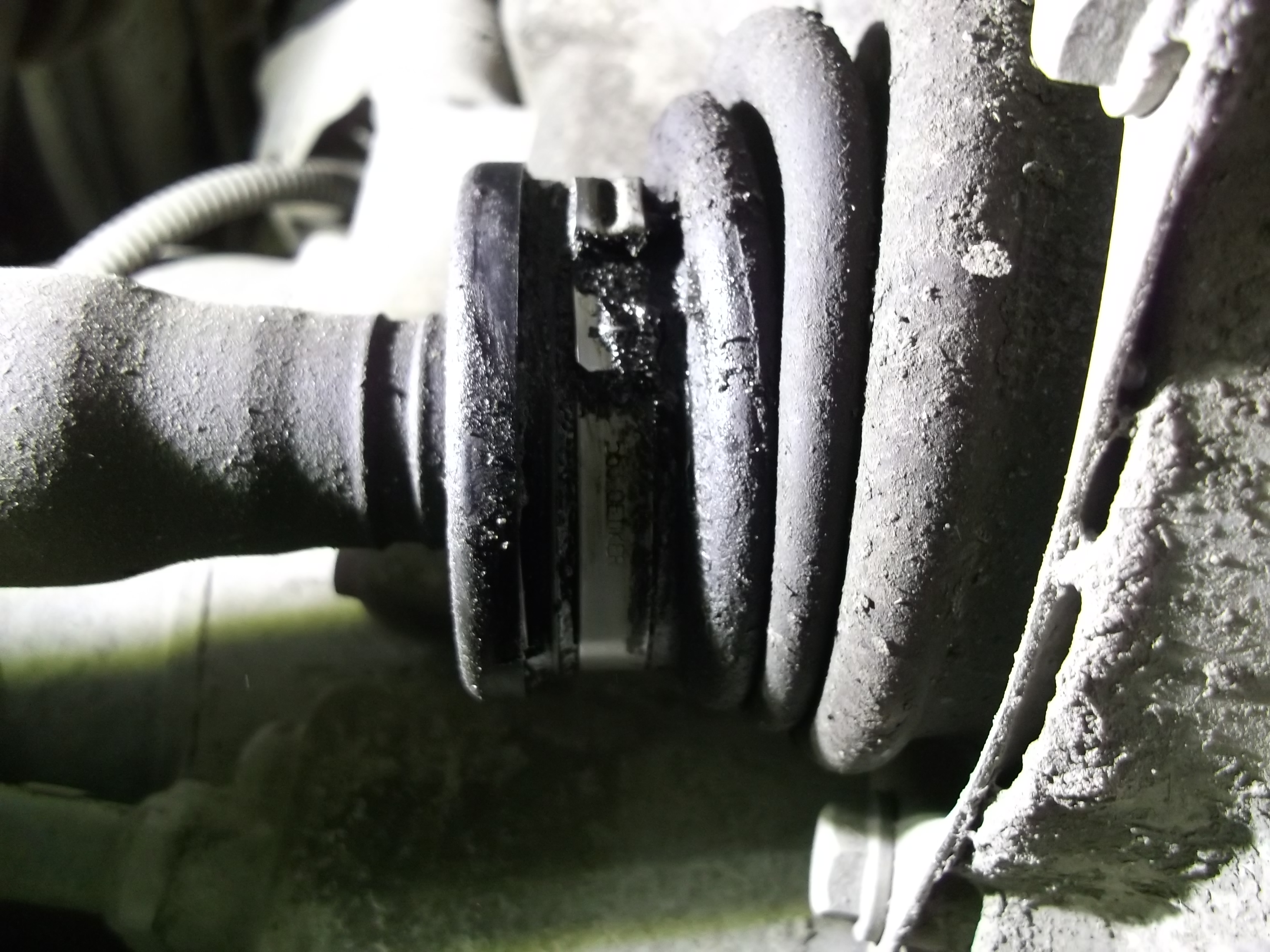

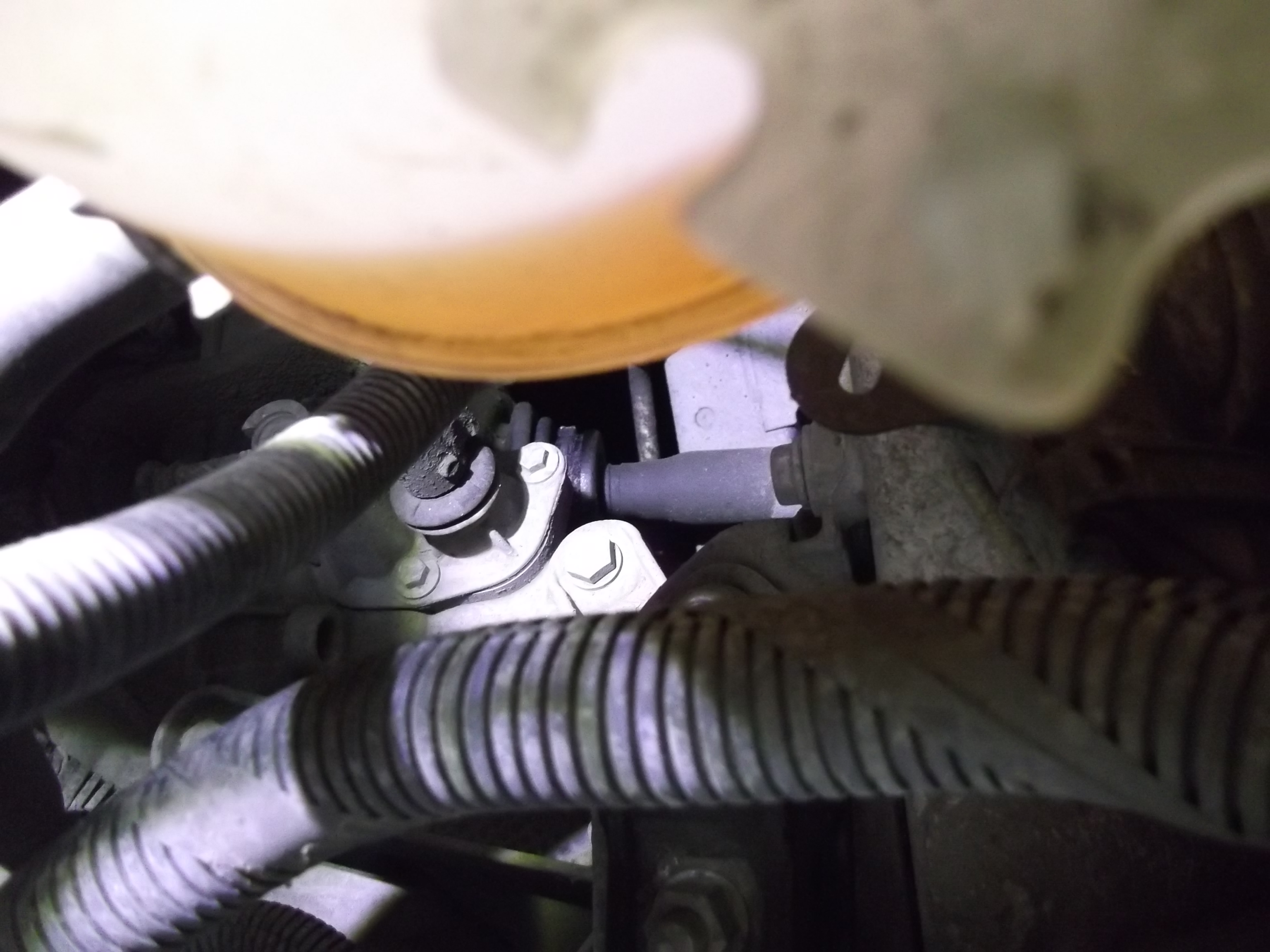

Добрый день! составляю тему первый раз, если что не так в названии темы или в описании, сильно не ругайте!
И так к сути который раз меняю масло в двигателе осматриваю привода и пыльники, и обнаружил, что привод с левой стороны в масле, вытер, катаюсь дальше. И не даёт покоя почему привод в масле. Может как нибудь меняется этот пыльник? Конечно самый простой способ это съездить к офицалам, только я уже 4 ТО машине делаю и с гарантии слетел. Может кто подскажет чего может быть и как это лечить? Сразу скажу масло штатное с завода, я ещё ни куда не лез кроме ТО.

Нужно, точно определить откуда течь масла,судя по второму фото, моё мнение, что хомут слабо обжимает пыльник, надо попробовать, заменить хомут. Если течёт сальник, это уже хуже(менять очень геморно, не каждый возьмётся, да и исход 50/50, а стоит он в сборе недёшево), проще заменить весь привод. Главное, следить за уровнем масла в кпп, если просто привод потеет, можно ещё долго проездить, хотя понимаю, не приятно. Это болезнь Логанов, поэтому надо показать проблему спецу по этим авто, например тому, кто ремонтирует Логан-такси, эти парни уже зуб на этом съели.

Было что то похожее при пробеге 24000 км , обнаружили при проведении ТО , вердикт - потек сальник. Замена левого привода по гарантии.

уже поздно, купил и поставил! Вчера машину дольше разбирал чем собирал! Купил подшипник в сборе с чехлом, и меня удивило, что подшипник с сальником закрыты, нежели какой стоял, кто разбирал поймут какое "Г" там изначально стоит. Всё поставил и залил, буду ждать результата своего труда!)))
