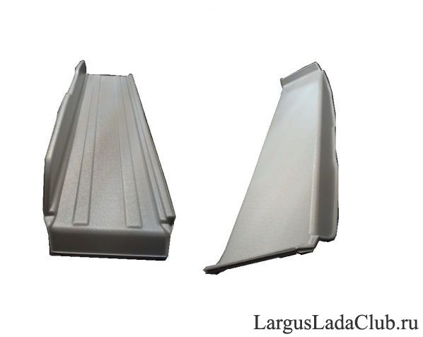

Друзья, скоро в ассортимент ларгусшопа поступит потолочная полка из пластика.
Место установки в багажник 5ти местного автомобиля.
Крепится в штатные места.
Материал: АБС пластик
Цвет: серый(близкий к светлому штатному)
Состоит из двух 3мм листов абс пластика вложенных друг в друга, за счёт чего обеспечивается лёгкость и прочность конструкции.
Фото чернового почти финишного варианта.

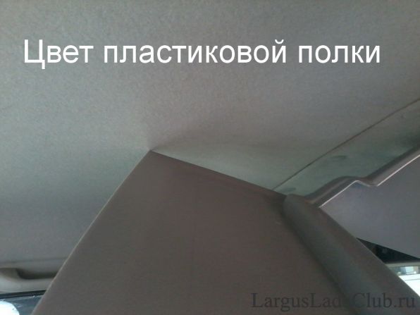

POLAR WOLF, во первых полка будет светлосерая.
во вторых обшивку надо дырявить, а этот вариант крепления ничего не портит, можно демонтировать обратно и следа не останется.

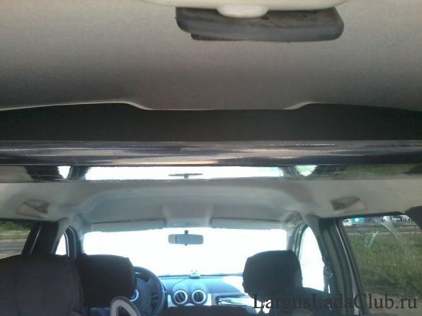

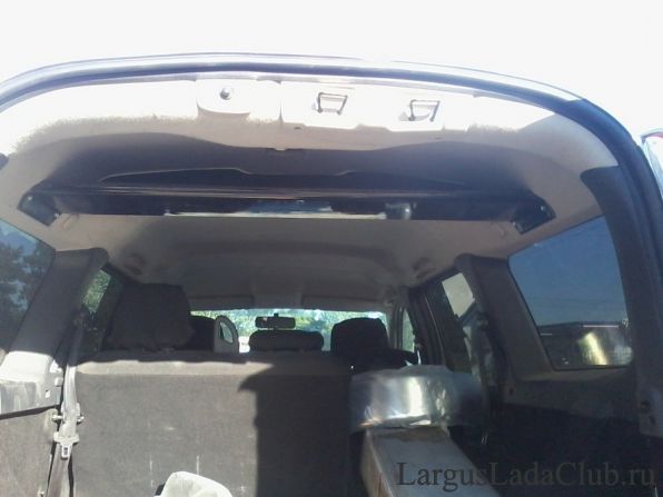

Дмитрий, полка не сырая, а готовое изделие.
Примерно такая в деревянном исполнении уже давно используются множеством людей и все довольны.
4х точек опоры более чем достаточно.
А если полку расширить, то пассажиры второго ряда головами биться то не начнут?
Синий дипломат:
Некоторые, с непривычки, и об штатную умудряются удариться. )) На мою полку жаловались неоднократно. laugh

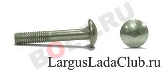

Синий дипломат:
кстати за этой заглушкой отверстие непонятной формы, производитель сказал, что непонятно, что туда вставить, чтоб саморез вкрутить.
В этом месте не нужен саморез nn_psih Здесь нужен Болт.
Для установки полки заглушку снять полностью.
Крепление для полки можно сделать двумя способами:
1. В полку сделать закладной (подвижный) по горизонтали болт с круглой шляпкой. При установки болт выдвигается из полки (принцип щеколды на двери). Шляпка вставляется в отверстие непонятной формы laugh
2. Аналогичный штатной полке.
Вместо заглушки в отверстие вставляем болт и крепим гайкой. На этот болт в углубление сверху ляжет передняя часть полки.
В обоих способах на болту будет основная вертикальная нагрузка, а на саморезах распределится остальная нагрузка.
Надёжная и Широкая полка !!! a_nise war_neo

Дмитрий, идея неплохая, но это уже в целом финишный вариант.
Форма сделана, её не переделать.
Сам способ крепления опробирован, полка держится, поэтому производитель будет запускать эту полку.
