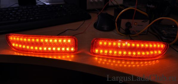

Сегодня переделал свои катафоты, прежние светодиоды начали перегорать по очереди. Для подключения нужно использовать стабилизатор напряжения! Сейчас думаю, как их подключить, толи на габариты через стабилизатор, толи как сделать как задние ДХО, для этого есть блочок от ДХО Филипс который включает ДХО при повышении напряжения, то есть когда двигатель запущен и генератор начал давать напряжение более 13В. Фотки самих катафотов, простейшего стабилизатора и блока от ДХО!

oapv, 1N4007 — выпрямительный диод. (Защита от переполюсовки для стабилизатора, пропускает ток в одном направлении)
КРЕН 8Б или аналог — стабилизатор, так лента рассчитана на 12 в, а в бортовой сети до 14,5 в напряжение. Задние ДХО, это типа передних ДХО, будут включаться при заведённом двигателе! А то как то не очень, спереди горят днём а сзади нет!!!

Самое сложное собрать герметично катафоты. Я промазал клеем Бизон для пластика и через минут двадцать паяльником на 75 Ват прошёл по кругу, вроде получилось!

selegta:
КРЕН 8Б или аналог
к142ен8б или имп аналог 7812
selegta:
нафиг там не нужен!
selegta:
а в курсе как работает данный стабилизатор? по видимому НЕТ т к картинка скоммуниздена из инета а понятий никаких - данный стабилизатор начинает устойчиво работать с 15 В, а если на его вход установить еще и диод то на его входе будет напряжение меньше бортового

диод уберите, он только ухудшит результат, а от переполюсовки спасает здравый смысл , прямой взгляд на вещи и не кривые руки
