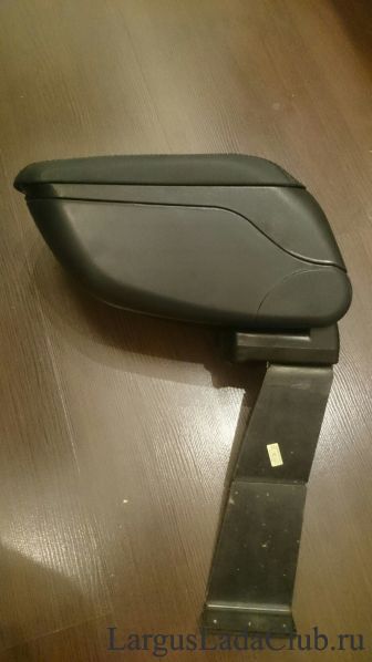

Железная нога для подлокотника с боксом
Друзья, хочу представить вам железную ногу для подлокотника с боксом!
Это почти финишный образец, далее его покрасят и обработают.
Преимущества и достоинства:
Крепится между салозкой и полом.
Сверлить не надо, ничего.
Просто откинуть салазку, подставить железную ногу и 2 болтика вкрутить в ногу.
А потом обратно прикрутить салазку.
В целом нужны будут ключ торкс 30 вроде и крестовая отвертка.
15 минут времени.
Более оптимальный способ крепления, нежели на тоннель!
Нога стоит надёжно, монолит!

Я так понимаю - нога одна! А подлокотник заваливаться не будет, когда на него обопрешься?
RS0Y5L-42-02D
ymsik, нога одна!
Ничего не заваливается!
ВОРЧУН:
Данная конструкция будет хлипковата
Преждевременное утверждение!
Вы же даже ее не вертели в руках.
Отвечу сразу, ребра жесткости при такой толщине металла не нужны.
Я в целом обладаю достаточной физической подготовкой, но ни руками, ни ногами согнуть эту ногу не могу!
Даже силач "Бамбула" не сможет этого сделать, это посилам станку ну или терминатору.
Нога снабжена на верху площадкой, к которой прикручивается подлокотник.
ВОРЧУН, со штангельциркулем не мерил.
Но лист полагаю был использован 5ка или 6ка.
В общем замерю!

Синий дипломат:
Не, ну если ничего не гнется - тогда даже очень любопытно! Ждем конечный результат!
RS0Y5L-42-02D
ymsik, в принципе это и есть конечный результат.
Сегодня буду устанавливать в 2 автомобиля!
Потом оставлю свой отзыв и а второй испытатель девушка, надеюсь она оставит свой отзыв.

а започём будет цена вопроса?
Панда зверь большой и добрый
Нету в нем натуры злобной
Белый он, такой пушистый
banich, пока не знаю.
Как только получим финишную версию, производство будет просчитывать стоимость.
Через недельку будет понимание наверное.

Нога одна и она судя по всему со стороны водителя. Это хорошо, а то у меня супруга бывает ворчит, что ей пристегиваться неудобно (я-то привык давно). Но есть и плохой момент: у меня подлокотник уже стоит, "присверленный" к туннелю)))

Эх, кабы на годик раньше такую ногу! Вспоминаю как я совмещал все винты, болты, чтобы со всем чем надо совместились, аж в пот выступает! crazy А тут прикрутил и все ОК!

Синий дипломат:
Как только получим финишную версию, производство будет просчитывать стоимость. Через недельку будет понимание наверное.
меня собственно и останавливало от покупки только то, что нога хлюпкая smile ежели цена нормальная будет, можно и заказать...

banich, Предположительно хотим уложиться, чтобы комплект с ногой стоил 2000 рублей.
Ну раз крепление служит верой и правдой, тогда зачем его снимать?

banich:
меня собственно и останавливало от покупки только то, что нога хлюпкая ежели цена нормальная будет, можно и заказать...
По цене вопрос больше упирается в количество, которое будет производиться.
Просто если их заказать сразу и очень много, то цена будет дешевле.
А если мелкосерийно выпускать, то дороже.
Пока посмотрим активность в теме, чтобы понять, будет ли изделие популярным или нет.
И уже будем дальше решать сколько заказывать, а отсюда будет цена складываться.

нам бы схемку аль чертеж....

юрис:
Поддерживаю smile
