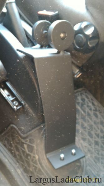

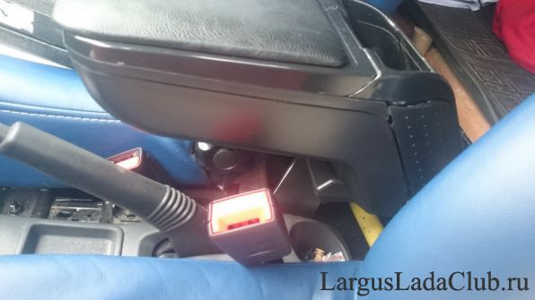

Друзья, идёт процесс совершенствования адаптера.
Опытный образец установлен уже в мою машину.
На данный момент сделано следующее:
1. нога устанавливается на пассажирское сидение(что облегчает пристёгивание пассажиру)
2. площадка под локоть стала на 1 см ниже(усреднили высоту, т.к. кому то было высоковато, хотя мне и так нравится)
3. сама площадка стала длиннее на 1 см, отверстия смещены так же где то на 1 см( поэтому подлокотник федор 2.0 например теперь стоит ближе к центру, а не прижимается к сидухе)

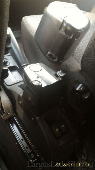

Добрый день всем. Не знаю куда написать про проблему, посетившую меня еще в марте. Поэтому пишу здесь далее поймете почему.
Так вот проблема - обломились кронштейны подлокотника, причем хитро так.

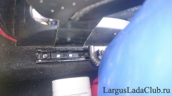

Про такое еще вроде никто не писал. Пытался приклеить суперклеем с армированием. Но продержалась эта бодяга всего пару дней. Поэтому было решено изготовить железную ногу по образцу магазинной. В итоге получилось следующее:
. Теперь быстрее сам бокс развалится. Про установку не пишу в этом разделе все ранее описано.
Dima, неожиданное решение!
Но интересное!
Если что, данные подлокотники продаются и без адаптеров.
Они сделаны из пластика и могут под сильным давлением ломаться.
Главное на них тяжелее локтя ничего и не класть)

Кстати, забыл сказать. А все равно нога шатается. Гнется направляющая кресла. Позже думаю доработать конструкцию для крепления и к пассажирскому сиденью. А также доработаю замки ремней безопасности. Сейчас реально не удобно.
