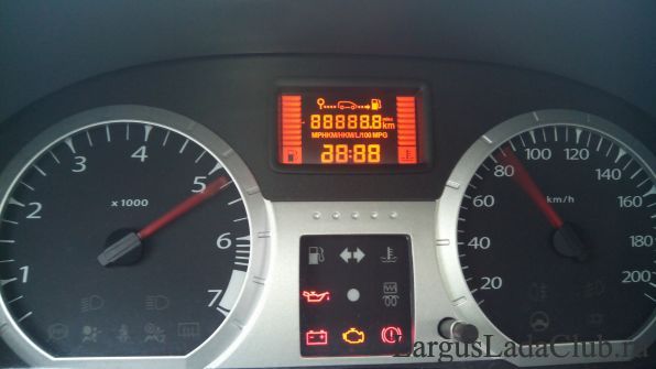

Имеющийся режим имеет четыре окна с информацией, появляющиеся одно за другим при коротком нажатии на штырек:

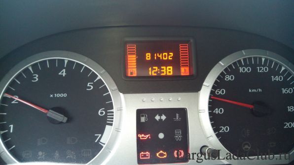

1. первый экран показывает версию прошивки бортового компьютера;
2. второй экран диагностирует работоспособность всех элементов ж/к дисплея, включая их все одновременно. В случае неисправности один из элементов не загорится. Отмечу, что один из элементов слева на табло часов отсутствует у всех машин, т.к. при обоих типах обозначениях времени (12-ти часовом и 24-х часовом) этот элемент не используется;

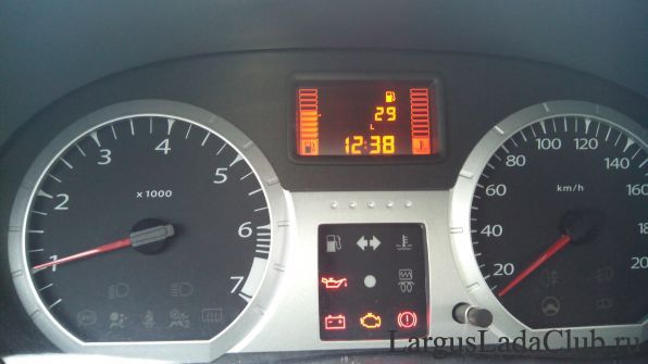

3. третий экран показывает остаток топлива в баке с точностью до литра и предоставляет более точную информацию, нежели стандартный графический столбик. Если присутствует неисправность типа "разомкнутая цепь или короткое замыкание", на дисплей выводятся "- - -". Важно отметить, что датчик уровня топлива, находящийся в бензобаке, не отражает количество топлива, залитого свыше предела в 50 л. Т.е. если вы залили в бензобак 51 и более литров, то БК в диагностическом режиме будет всё-равно показывать только 50 л.;

добавлю - на Норме прошивка приборки 81401, на Люксе 81402

Сегодня на работе показал ДИАГНОСТИЧЕСКИЙ РЕЖИМ ПРИБОРКИ ЛАРГУСА ,а потом пошли включать такой режим в.....Ниссан Альмеро.Получилось один в один с моим Ларгусом .Только прошивки отличались на Ларгусе 81401 а в Ниссане 81402.

Матроскин,
а на цифры во втором посте внимание обратить? ))
Петрозаводск
Рейтинг: 617
22-09-2014
Сообщений: 200
oapv, Да вроде все цифры одинаковые.
Рейтинг: 8657
Сообщений: 5680
Матроскин:
81401 81402.
81401 - норма, без бортового компьютера
81402 - люкс, с бортовым компом
ps у меня люкс т е 81402 но не ниссан
Петрозаводск
Рейтинг: 617
22-09-2014
Сообщений: 200
oapv, Да на ниссане такие же цыфры как ларгусе-люкс.
Рейтинг: 8798
Сообщений: 7857
oapv, Один хрен все цифры одинаковые, laugh ,причём на всех языках.
