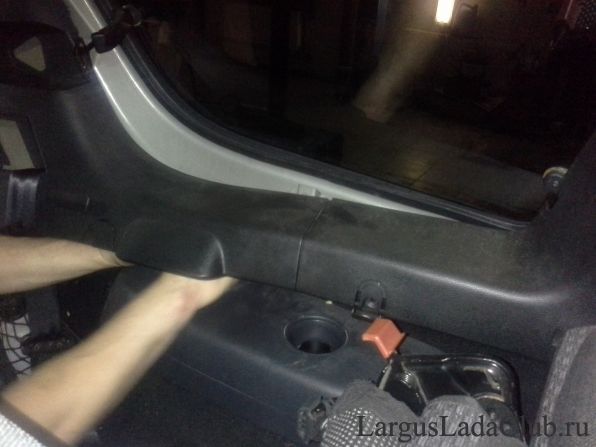

Попробую выложить инструкцию по установке фонарей.

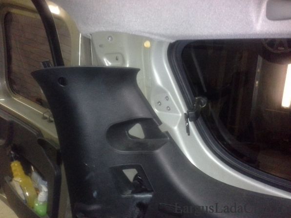

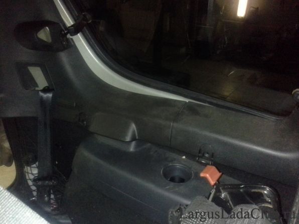

Для доступа к накладкам над фонарями надо частично демонтировать обшивку в багажном отсеке.
Откручиваем верхнее крепление ремня безопасности (версия для семиместного Ларгуса)
Снимаем накладку замка открывания бокового окна (версия для семиместного)
Откручиваем сам замок
Выкручиваем два самореза накладки под боковым стеклом.
Для этого открываем две вот такие крышки
Аккуратно отщёлкиваем накладку от панели. Там пистоны! Если пистон остаётся на панели, необходимо его демонтировать и вставить в гнездо накладки с обратной стороны. При обратной сборке не нужно будет вспоминать, что забыли... Частично демонтированную панель просто отводим в сторону.
Должно получиться вот такое доступное пространство изнутри салона для демонтажа накладок над задними фонарями.

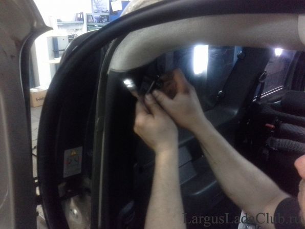

Далее демонтируем задний фонарь под накладкой, открутив барашковые гайки так же изнутри салона.
Отсоединяем электрический разъём и удаляем сам фонарь.
Затем берём удлиннитель с нужной головкой, желательно с магнитом, замазкой, герметиком и т.п., уменьшая риск утери головки и гайки в скрытой полости каркаса кузова. Подсвечивая в боковое отверстие фонариком, откручиваем накладку изнутри салона.
Дальше откручиваем все саморезы с наружной стороны и демонтируем накладку.
При установке заднего фонаря соединяем его разъём с прилагаемым в комплекте, предварительно набив контактную группу смазкой, во избежание их коррозии. Ведь проводка укладывается не внутрь салона. По уму, надо сверлить отдельное отверстие в кузове для проводки, чтобы её смонтировать внутри салона.
Далее снимаем одно уплотнительное кольцо с демонтированной накладки и одеваем на наш единственный штырёк тюнингового фонаря.
Всё, начинаем обратную сборку в обратной последовательности и тормозимся для коммутации верхнего и нижнего фонарей.

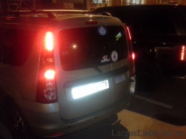

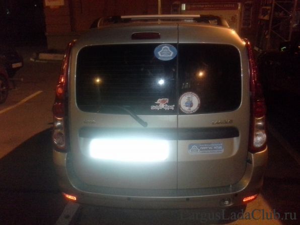

Да, забыл выложить то, что стало...
Исправляю.

Константин, а можно фотки при свете дня, плиз? А за инструкцию большое спасибо.
ярик, можно, конечно. Завтра сфоткаю. Просто свободное для активности время выпало на вечер. И сегодня в Питере пасмурно.
Сообщений: 7866
kutj066, Заранее спасибо,буду сам ставить и хочется попредвкушать как оно будет красиво.

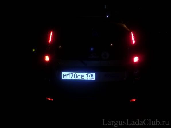

Меня опередил((( Я только завтра заберу...
А там,вроде, как ещё лампочки есть...они когда светятся?
Ubi bene ibipatria
Дядя Олег,светятся габарит и тормоз. Так предписано коммутировать. Нормально.
