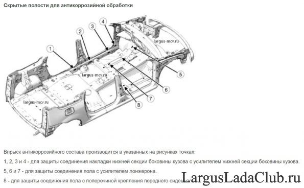

Девять лет не заглядывал под ковролин в ногах, вот результат.
Зачистил покрасил. Некоторые пришлось увеличить до больших размеров. Родные пластиковые заглушки полное г. Взамен ставил жигулевские различных размеров.
Сергей,Это в чьих ногах водителя или пассажиров?

Byrmistr, это в задних, с обеих сторон. Впереди поменьше. Не понимаю, зачем эти дыры,тем более две рядом.

Сергей, точнее локацию скажите, где это?
Сергей:
Они какие-то не совсем пластиковые, а резиново-пластиковые.
У меня так обратное мнение - наши отечественные РТИ - полное г. (сайлент-блоки, подушки подвески, уплотнители тп.) Вообще непонятно с чего их отливают.
Под крышками-заглушками, пока целый металл, нужно вымыть грязь дочиста, нанести водонесмываемую смазку (ну или хотя бы мовиль) и поставить заглушку, чтобы она прям чпокнула и хлюпнула! a_nise

kanvlg, на этой схеме их нет. На фото отверстия в ногах задних пассажиров слева и справа у порогов. Снизу их видно у средней стойки. Снизу ржи под мастикой не видно, если только отверткой ковырнуть laugh в полу они именно пластиковые , крепеж ломается и держит не плотно. Жигулёвские резиновые и обжимают более герметично.

Сергей, а это подиум для салазки сиденья?
У меня задние окончания салазок и подиум заржавели. Пассажиры сзади сидят и мокрыми ногами ржу там и сделали.
Надо тоже поднимать оббивку пола и смотреть куда там долезло всё. Хотя бы цинкарём обработать.
Сиденья не хочется снимать, чтобы добраться. По другому же ковролин не поднять?

Это отверстие или ближе к порогу, под кабельной проводкой?

kanvlg, да,это подиум
