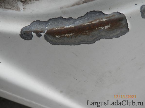

Правый передний порог, приклеена дополнительная пластиковая накладка , а ниже образовался "жук" со вздутием...вскрыл.
еще фотка 2 жука на заднем левом пороге. Ну и в итоге пришлось все залить мастикой BODY. Кромки крыльев покрыты антигравием, так как пошли такие же жуки на задних крыльях.

Такое чувство, што в местах жуков вмятины. Т.е. возможно с начала было повреждение ЛКП. А уже потом полезла ржавчина.

Вздуло краску изнутри....видать по рже покрашено. Какие вмятины?)))))

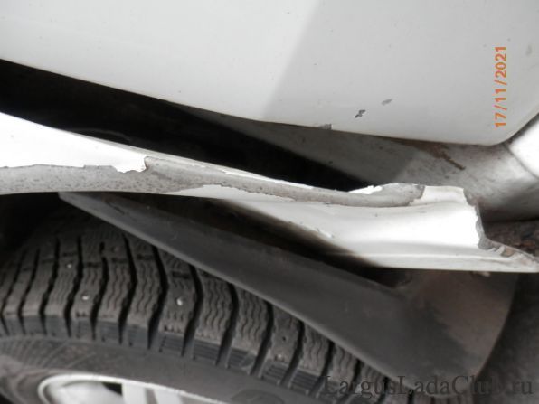

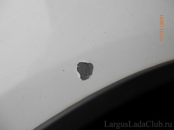

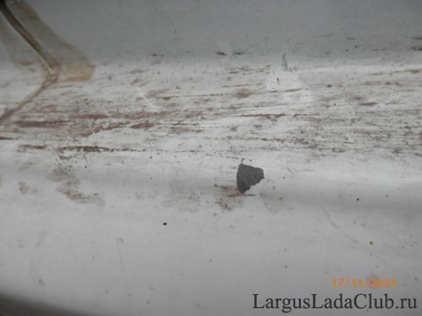

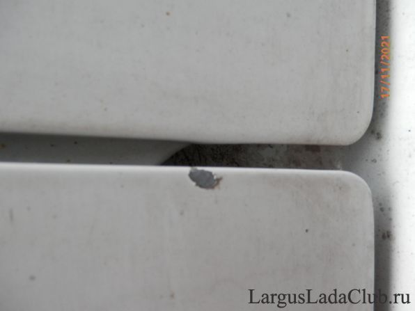

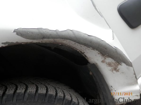

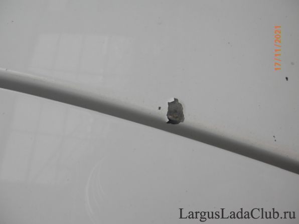

Судя по своему Ларгусу, могу сказать однозначно...пороги и задние крылья не оцинкованы "никак".
Рейтинг: 8664
Сообщений: 5698
колхозники ))
перед. крыло
двери передняя и задняя
порог
боковина кузова
