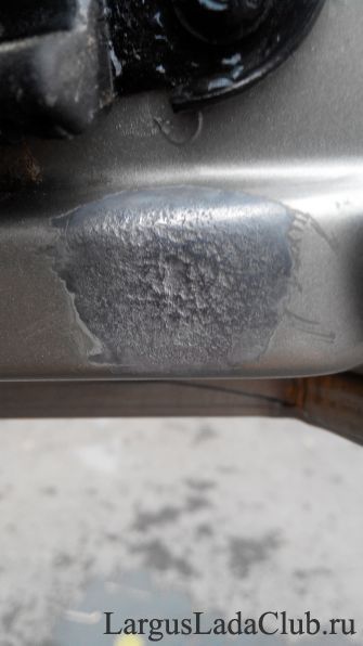

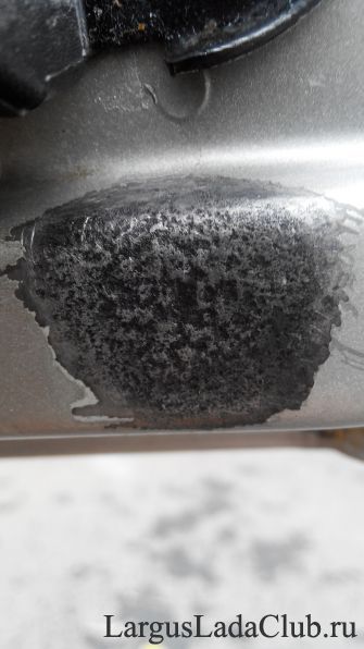

где был паучок? на внешней стороне двери или на торце или изнутри?
были ли ещё прецеденты со ржавчиной на других внешних панелях?

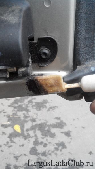

На внутренней стороне маленькой распашной двери. Очаг коррозии, видимо, развивался долго и незаметно, заметил его случайно. На фото всё видно. Цинкором выжег ржавчину и зацинковал.
Других очагов не обнаружено, но у меня машина обтянута оригинальной 3М плёнкой, которая является дополнительной защитой от всяких царапин и агрессивной среды.
Последнее фото - это покрытие толстым слоем цинка. Подкрашивать не стал - посмотрю как цинк зимой себя покажет.
Редактировалось: 1 раз (Последний: 4 декабря 2017 в 19:15)
По порядку... Андрюха, я не зря акцентировал на ВНЕШНИХ панелях, но видимо, по-другому непонятно. Это не ВНЕШНЯЯ панель, а внутренняя, которая еще и об резинку постоянно трется, а оцинковка внутренних панелей и не обещалась. У меня в этом месте тоже периодически протирается и я там тоже постоянно прокрашиваю, более того, там с завода пленка наклеена была, да не совсем удачно очаги протирки прикрывала.

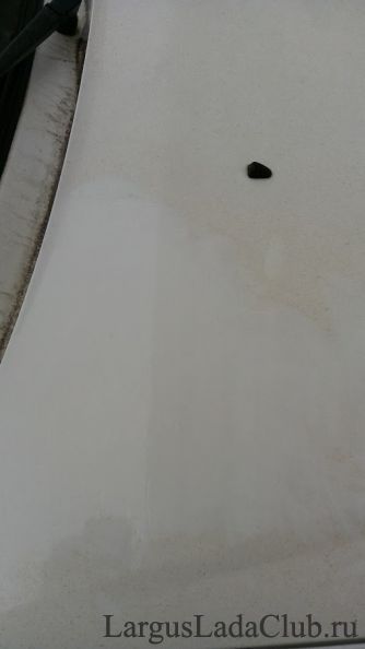

Доброго дня! Я в панике! Машиной владею полгода, куплена в сентябре 2017, кросс. На днях обнаружила на уплотнительной резинке водительской двери снизу ржавый развод. На самой двери видна маленькая черная точка. Машина начала ржаветь? Что делать, куда бежать? Повторюсь-я в панике! shock
в данном случае в это место попал "мусор", из-за которого произошло истирание ЛКП двери, то бишь случай не гарантийный
Доброго вечера! Пообщалась с ОД, обещали сделать по гарантии. girl_funnydan Вроде как на заводе при покраске попал пузырек воздуха и сейчас он вскрылся. Надо теперь выбрать время, чтоб съездить(это в другом городе), заодно и антикор сделаем. Поэтому надо дождаться тепла. А пока мастер сказал обезжирить и лаком для ногтей закрасить. Спасибо всем за ответы.
