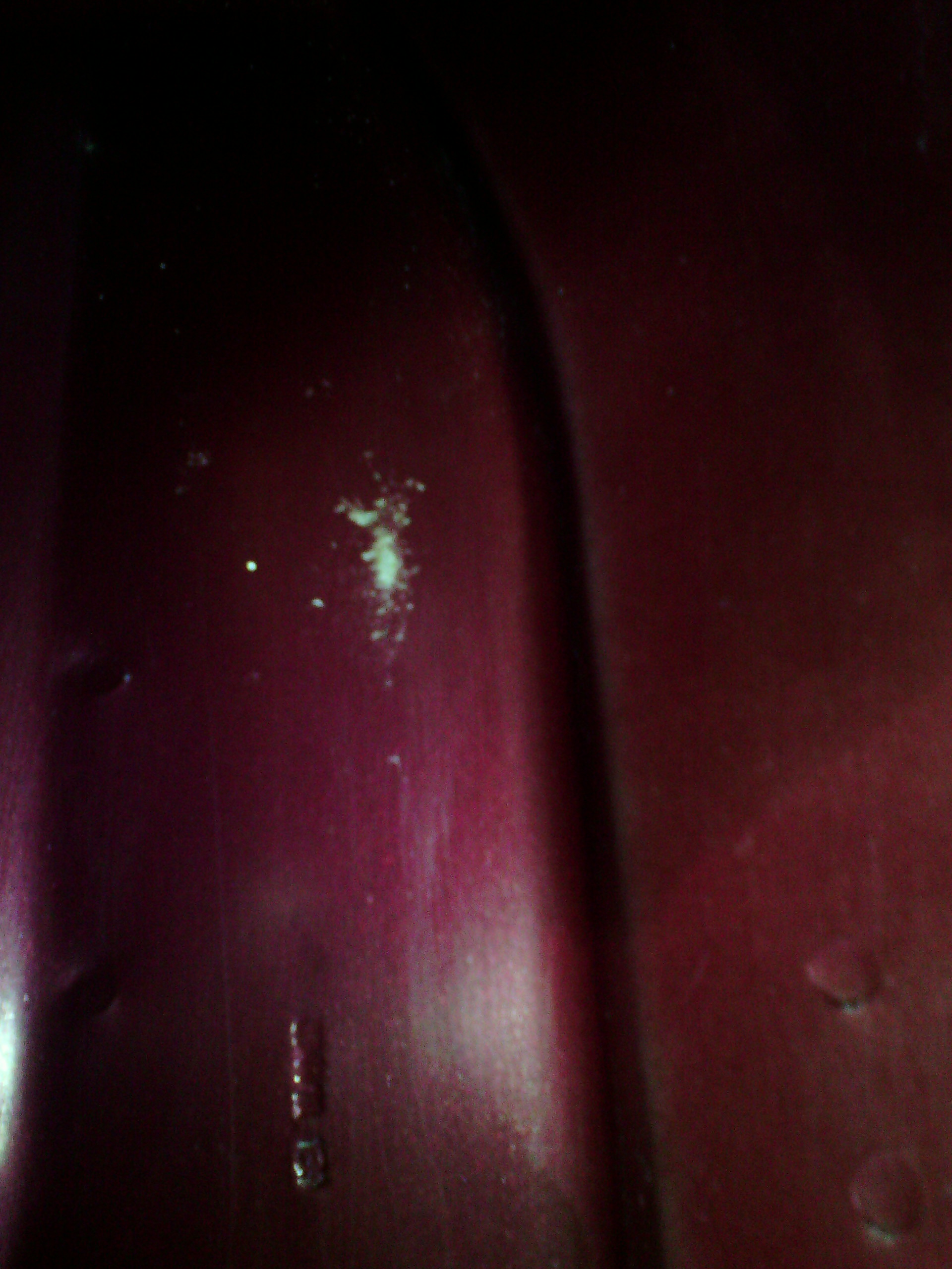

Есть еще место коррозии - под бачком омывашки.
Думаю у 100% будет.Бачок протирает кузов в 2-3 местах уже за 3 месяца эксплуатации.

Кормчий, если вовремя исправлено-то там ни чего не будет! by_fiu

Это так , но если бы не форум , то я бы еще долго катался и не удивил бы наших сервисменов , которые широко открыли глаза , но исправили все по гарантии.
