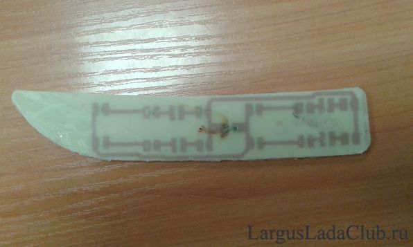

Все доброго дня! Кто-нибудь разбирал покупные "Допстоп-катафот" https://largus-shop.ru/shop/osveschenie/dopolnitelnye-stop-signaly-dopstop-v-bamper-lada-largus.html ? Перегорел левый, продержались около 3-х лет, хочу разобрать и исправить. Только не понятно, он склеен или "сварен".

Я такие покупал за 600руб!Подключил к доп противотумаки,т.к.штатную противотуманку переделал на второй задний ход!
Vasily58:
Они склеены. Клей на подобии дихлорэтана. Частично расплавляет пластик.
Разбирал и ремонтировал их.
Разборка: тонким лезвием (скальпелем) проходишь по перриметру, немного вглубляясь. Лезвии придавливаешь ближе к наружнему, красному стеклу. Оно плотнее чем внутренняя часть, и так не режется. Дабы не попортить плоскость склейки двух половинок. На уголках нужно более глубокие разрезы делать. Вплоть до вхождения лезвия скальпеля во внутрь фонаря. Иначе при вскрытии, в этих местах отламывается красный пластик и кусками остается на черной подложке.
Ну а там, тем же скальпелем либо тонкой шлицевой отверткой вставляя в прорези от скальпеля давишь потихонько во внутрь, в разных местах и верхнее красное стекло отщелкивается. smile

Разобрал. (фотки позже)Китайцы молодцы, всё полностью залито силиконом! Об теплоотводе и речи быть не может.Два часа отковыривал силикон от платы и корпуса.Провода отгнили и отвалились. Не понятно, куда подключался третий провод. Для двух видны площадки, а куда третий-не понять. За счет чего организовано разное свечение в режиме габарита и стопа?
Vasily58:
фото давай

Вот, попросил на работе сфоткать.
