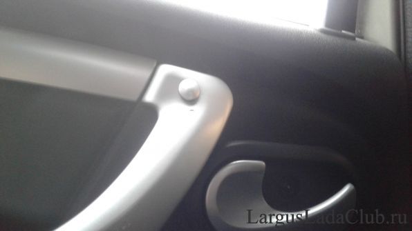

Vasily58:
Остался довольно большой зазор между ручкой и саблей.
Я когда ставил ПРОМО-ручки, у меня тоже большие зазоры. Но!!! Я разбирал обшивки и подгонял ручки по подлокотнику! Что бы они ровно лежали на них. Потом, у меня вверху был буртик, который как раз и ложился на возвышение карты (после сабли).
Vasily58:
И ещё, это только у меня или ещё у кого-нибудь сверло попадает на сгиб усилителя?
Так как у тебя был кондуктор на ручку открывания двери, то скорее всего у тебя сами ручки установлены с отдалением. Нужно было открутить винт крепления ручки (ТОРКС Т30). И сместить ее к багажнику и вверх. Она как раз гуляет по креплению на 2-3мм.
У меня все отверстия получились на 1-2 мм выше буртика(закругления) горизонтального ребра жесткости!
p.s. У товарища, эта ручка после откручивания болта, гуляет в карте 5-6мм. И если не придерживать, то и вываливается из карты без постороннего усилия! Скорее такая отливка карты получилась!
Я откручивал (в руководилке написано) и как показано в инструкции, заводил кондуктор под неё.
Рейтинг: 14223
Сообщений: 4789
Vasily58:
Значит сама карта двери просажена вниз! Другого объяснения нет! Ну если только нет смещения самого ребра жесткости двери при сварке на заводе!

Vasily58, Нужно было еще верхний край кондуктора выровнять по шву на обивке.

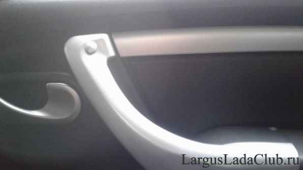

048den:
Нужно было еще
Ну, как говорится - метаться поздно. Что вышло-то вышло, завтра фотки выложу. По чеснаку, не так уж и страшно выглядит.
Петродворец
Рейтинг: 1112
18-09-2014
Левая и правая
Vasily58, сойдет. Говори, что так и было! smile
Рейтинг: 14223
Сообщений: 4789
Vasily58, Все хорошо! Я бы понял, если бы ты переживал, что они не встали или испортил обшивку.. А так. У меня ПРОМО-ручки так встали, по другому никак.. Я и так и сяк их пытался установить, все ни как. Если к сабле в заподлицо, то в подлокотнике коряво становились, если по подлокотнику выставлять, то в районе сабли коряво становились.. Так что установил, вытянул все что возможно было! Но все равно, мне нравится, и с небольшой щелью! joke

У меня Полный люкс пятиместный март 13года -сабель на обшивках Нет!
А так ,ручки смотрятся зачетно .надо бы тоже прикупить и поставить .
Одно только не понравилось ,то что шпиньки декоративные торчат .Всётаки я бы за разбор карты и крепление изнутри,как сделано на передних дверях (ИМХО)

Андрей710:
я тоже за это, во всяком случае пистон бы под саморез поставил
Андрей710:
и с этим согласен. хотя своя правда в такой конструкции есть - не будут (наверное, в живую не видел) скрипеть как передние
