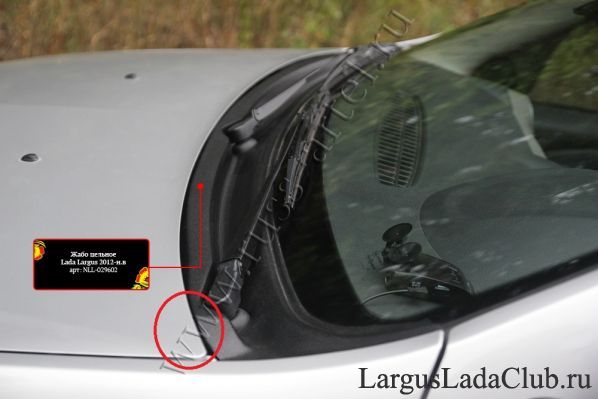

Рейтинг: 1053
07-11-2014
Сообщений: 524
SeriogaDD РА:
Камнезабрасывательские моменты, к сожалению, всегда идут впереди
так я ж только камень в огород, я же бочку не катил и одеяло не тянул laugh
ну а если серьезно, я же написал что катаюсь с осени и доволен. Что по бокам жабо доделать как бы надо (ну не красиво щель смотрится) но это для меня не принципиально, а вот на зазоры обратил внимание только сегодня, после отзыва maudussart и поэтому "кинул камень". (хотя для меня это то же не критично, но не красиво смотрится)
P.S. рассмотрел ваши фото на сайте, там тоже зазор разный (обведено красным), хотя может такой ракурс съемки
