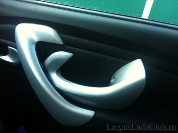

Друзья, работы над ручками салона задних дверей продолжаются.
На данный момент идут окончательные доводки продукта.
Фотографии пробных образцов:
это чтобы её привинтить, надо карту снимать будет.
а как с люксовыми саблями стыковаться будет?
kraftwerk, Да надо будет снимать.
Цвет "снежка" как только получим в свои руки образцы, то готовы будем дать информацию по сочетанию цветов.
Говорят должно быть идентично или почти идентично.
На третьем фото штатная передняя ручка и задние ручки.

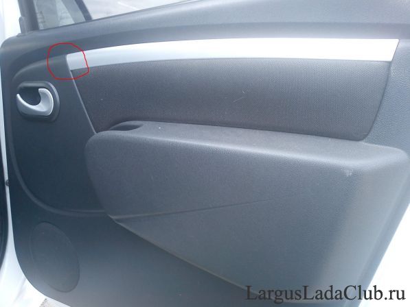

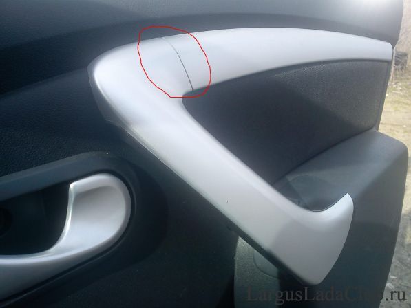

Синий дипломат:
на люксах ручка плавно переходит в саблю, нормовые карты без сабель. т.е. ручка на люксах в верхнем торце не сглаженная а прямая. сзади тоже сабля. и такой вариант ручки будет дисгармонировать
Добавлено новое сообщение 24-05-2016 в 15:49:01:
вот что я имел ввиду
Добавлено новое сообщение 24-05-2016 в 15:50:53:
похоже, я без ручек задних останусь. )))
Добавлено новое сообщение 24-05-2016 в 17:48:11:
ручка эта крепится только к пластмассе карты, причём в верхней части рядом с пистоном. со временем карта разболтается и начнёт от двери отходить. передняя ручка через пластмассовый кронштейн к железу двери крепится. не очень продуманная конструкция
