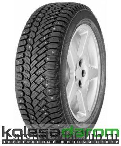

прикупил к зиме колёсики гиславед норд фрост 100 и штатные штампованные диски, отбалансировалось всё хорошо (на всех колёсиках по 20 гр грузиков), осталось дождаться зимы war_koni
может кто катался на таких шинах или есть где у нас по ним отзывы отзывы?

серебристый люкс, 4 зимы на "5",достались они мне с допами при покупке, какого то шипа уже не было. Шипы по вылетали,разболтались. Думал куплю "100", а тут новинка появилась "200". На старых покатаюсь до настоящей зимы и куплю Gislaved Nord Frost 200 ID 185/65 R15 T 92 - 3180 руб.
