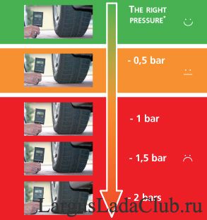

Игорь, про пятно контакта, конечно интересно, все хотел лично изучить этот вопрос да некогда, тут где то рисунки были что при давлении в шинах меньше нормы, мол пятно контакта располагается по краям шины, а в середине беговой дорожки, шина как бы выдавливается полукругом внутрь.
aalexx, да-да, именно так. 2 полосы, а в середине уходит внутрь. и нет пятна...

Вот нашла хорошую статью.
http://2582586.ru/davlenie-v-shinah.html
Цитаты оттуда
Если у новых шин коэффициент грузоподъемности меньше, чем у штатных, давление нужно увеличивать на 0,1 атм. на каждую единицу нагрузки
Зимой на давление в шинах нужно обращать пристальное внимание. Температура окружающей среды оказывает заметное влияние на давление. Чем холоднее на улице, тем меньше давление в автомобильных покрышках. Поэтому зимой давление воздуха в шинах нужно увеличить на 0,2 бар.
О чем я и говорила. В табличке 2.4 на 92 индекс, а у нас 88. Так что повышение оправдано по ВСЕМ показаниям.

http://www.michelin.ru/tyres/learn-share/care-guide/ten-tyre-care-tips
Игорь, в той статье есть рекомендации по повышению давления при снижении индекса. "На дверце" стоит рекомендация для 92, у нас 88. Вот и получаем +0.2 О чем спор дальше-то? на двеерце 2.4-2.6 значит мы качаем 2.6-2.8. При полной-и больше нагрузке можно еще немного повысить.
leka, в точку! Я читал форум украинцев, так там заводом на Дачии рекомендованы покрышки с индексом 88 и давлением накачки шин 2,6 перед, 3,0 зад. С этим всё ясно. Теперь мой опыт: я пробовал всяко. Так вот, давление на зад 3,0 оправданно, т.к. база машины длинная и при входе в поворот боковая нагрузка на задние покрышки очень высокая. Если недокачать, машина заметно вихляет на дороге, особенно при колейности.
Я делаю 2,65 перед и 2,8 зад. Если загрузка полная, зад подкачиваю до 3,0.
К стати, когда ездил на Мультивене, там на дверце и в инструкции по эксплуатации есть рекомендации по давлению накачки для разных степеней загрузки. Но особо подчёркивается, что если комфортность для водителя и пассажиров не критична, рекомендуется всегда держать давление накачки, вне зависимости от загрузки, на максимальных рекомендованных значениях, как при полной загрузке. Микроавтобус - аппарат тяжёлый (3 тонны). Даже пустой вихляет, если пользоваться "комфортной накачкой".
Я выбрал больший уровень безопасности. В полной мере это можно отнести и к Ларгусу.
Что касается коррекции давления накачки зимой на 0,2 атм. больше, полагаю, что имеется ввиду подкачка шин в условиях СТО или тёплого гаража. При выезде на мороз, давление становится близким к рекомендованным значениям.
