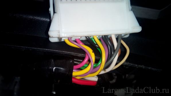

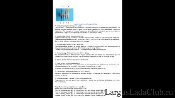

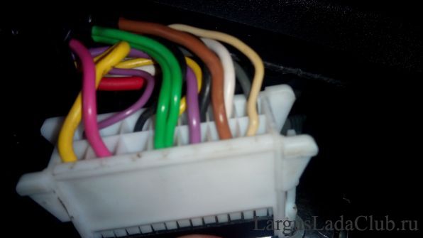

Получил ДДА-55. Завтра хотел заняться установкой, но есть уточняющие вопросы: может кто встречал фото правой подрулевой колодки пронумерованной? и вот выкладываю схему подключения, может посмотрите описание разъема и пронумеруете подпишите на схеме подключения...
В бортовиках есть схема подключения 4-х проводное дда-45, но тут 5 выходов задействовано.
maslenkin:
oapv, а ты по весте мастак?
удивительно, но есть один гуру, которому подвластно всё. Олег, это работа или всё таки жизнь?
