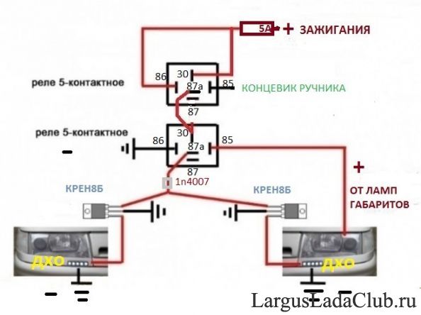

так выше описанные симптомы это признаки какой то "болезни"
это никакая не болезнь, все читается в схеме - когда генератор не работает на этом проводе присутствует минус, если включить габариты то реле включится, поэтому и нужен диод
Свой вариант уже осмыслил и разобрался. Пока покатаюсь посмотрю. Если не понравится, то диод впаять 10 мин. l_zi
Большое Спасибо, что не оставляешь в "трудную минуту" aa_thank_you2
Я имел ввиду:
У меня при выкл зажигании и вкл габаритов начинает работать магнитола и вент печки включается.

Я имел ввиду:
а это надо схему смотреть куда что подключено
oapv, Раньше светодиодная лента, а сейчас электронный блок стабилизации до 9 вольт. + взят с управления реле бензонасоса (тонкий жёлтый). - взят через + габаритов. Вот и получается. Не хватает диодика в схеме.
минус от плюса габаритов наверное подключен на стабилизатор? вот здесь и подвох! на этом минусе оставь только ленту, а стабилизатор подключи на нормальную массу
oapv, у меня счас в роли ДХО- светодиодные светильники. Ленту убрал.
Рейтинг: 8664
Сообщений: 5693
ток потребления?
боюсь что либо мощный диод придется ставить либо реле
oapv, Пол Ампера где-то. Диод поставлю, да и всё. Чё мудрить. Реле на ручник буду ставить, тогда и диод воткну. Всё руки не доходят.

Диод поставлю
Например какой? можно фото и/или ссылку где расписано.
CrossPlatinum,
Пост 1451 на схеме подписан 1n4007 стоит 1,5 руб. за штуку

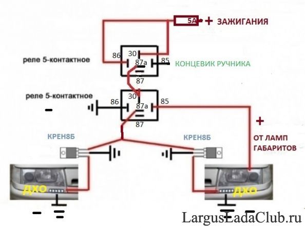

CrossPlatinum, в твоей схеме диод не нужен
Омск
Рейтинг: 576
14-02-2015
Сообщений: 501
oapv, aa_hi СПАСИБО! поправил:
