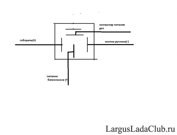

я вышел и положения другим способом собрал всю систему вместе с контролером питания в коробочку из орг стекла и закрепил ее на болт рядом с блоком на ограждение аккумулятора .коробочка небольшая чуть больше пачки сигорет
Добавлено новое сообщение 29-06-2015 в 12:18:06:
век живи век учись (спасибо одноклубникам) решил переделать то что натворил как ваше мнение
Рейтинг: 8664
Сообщений: 5693
spehellis:
и что вы желаете этим добиться?
ps если одновременно включить габариты и ручник, то реле на схеме включиться

да вы опять правы надо на нижний контакт

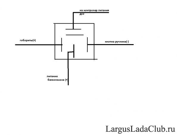

Добавлено новое сообщение 29-06-2015 в 14:54:40:
а вот теперь не согласен та же схема но с одним реле
Рейтинг: 8664
Сообщений: 5693
spehellis:
опять работать не будет все по той же причине

правильно и отключит дхо
Добавлено новое сообщение 29-06-2015 в 15:20:05:
контакт 87а нормально замкнутый и пока не сбудутся 2 условия а именно опущенный ручник и выключенные габариты питание не пойдет
Рейтинг: 8664
Сообщений: 5693
spehellis, а если по отдельности включить или габариты или ручник то реле не отключит ДХО
Добавлено новое сообщение 29-06-2015 в 15:22:35:
spehellis, на ручнике минус присутствует когда он поднят

хотя вот тут смотрю и думаю да вы опять правы ведь даже при пропадании одного сигнала либо с ручника либо с габаритов они не отключаться . скорее всего надо 2 реле для коректной работы ,а жаль хотелось так сказать внести свою лепту в модернизацию и инавацию но видно не судьба в другой раз
