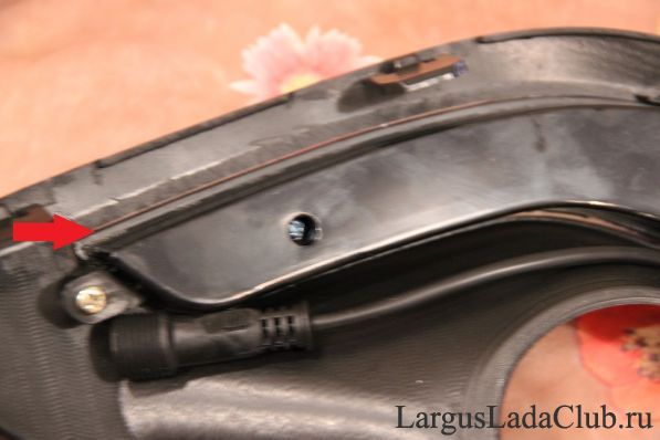

Ну что получил огоньки,и мои первые впечатления...
По отправке, только в жёсткой упаковке!!! Ибо получается вот так!
Уши крепления оптики к накладке отлетели на обоих ДХО.
Стопора погнулись в плотную к накладке, пришлось подогреть феном и отогнуть!
По оптике, вроде бы с виду качественное стекло и светодиоды. Не понятно зачем сделали внизу отверстие?! Ведь омыватели вряд ли кто-то будет ставить! Лишний заборник грязи( залью силиконом).
По БУ. С одной стороны провода залиты верно, с другой нет! Такие вещи заливаются с кембриком.
Сам блок оптики закреплён в накладке не очень жёстко, да и есть очень значительная щель между блоком оптики и накладкой по всему периметру. Я буду из нутри заливать силиконом, иначе это будет грязесборник, постоянно грязеточящий в момент мойки...
Как то так... На выходных буду ставить.
