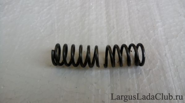

Здравствуйте друзья подскажите пожалуйста, где найти такую пружину. В гранате лопнула пружина.
Алексей, продаётся только вместе с гранатой. я сам недавно весь привод сменил в сборе, из-за этой пружины, т.к. захрустел. в моём случае пружина просто села, искривилась и длина её уменьшилась. если покупать шрус по отдельности (оригинал), то он стоит как весь привод в сборе, или около того. так что дешевле привод новый поставить
praktic, да вот взять то её негде. Я бы и двухсот не пожалел((((
