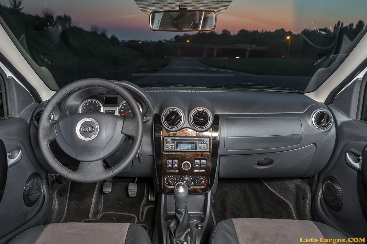

Итак заморочился салоном под дерево в ларгусе.Отдал центральную накладку,снял боковые накладки дверей.В понедельник обещали поставить.Отпишусь и покажу.Кста в инете уже есть фото.Такой салон сделали Бу Андерсену-называется лада-ларгус вип

Это ламинация плёнкой или цельный пластик?

Не знаю,Ярик,просто нашел инфу в инете и фотографию.Мне делают аквапечать.
Сергей 76, Прямо на Ваших деталях,я правильно понял?

Правильно поняли.Сняли дверные карты.А центральая консоль была.Заказал под двухдиновую магнитолу.
